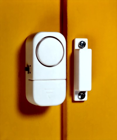

Úprava spočívá ve zpoždění a možnosti vypnout včas tento alarm který je určen pro otevření okna, při využití jiným způsobem např. otevření dveří zvenku. Zpoždění je upraveno přiletováním kondenzátoru 10uF = asi 5 sek., 20uF = asi 7 sek. k jazýčkovému relé. To je celá úprava, možná se někomu hodí.

To aby zlodej stihol prepnúť do OFF :D ?
