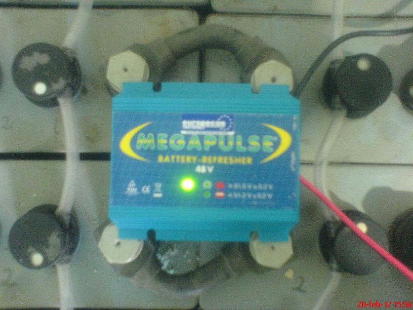

LUI0029,prozraď mě prosím,který to konkrétní desulfátor používáš.

Vzhladovo vyzerá takto...
Dostal som ho od kamaráta,ale dost drahá vecička to je...ale ked sa zamyslím nad tým,že pekne pomaličky to vracia kapacitu....tak sa to oplatí...(desulfátuje mi to baterku 48V 700A)
Tento je továrenský...
Používam ho asi od marca
Pred zapojením som mal hustotu elektrolytu úplne v červenom...
po jednom mesiaci bol už na hranici medzi červenou a bielou...
za další mesiac už bol v strede bieleho...
za další na hranici medzi bielou a zelenou...
no a teraz je už pomaličky v zelenom....
takže pracuje to síce pomaly,ale to ma nezaujíma....hlavne že to funguje.....
