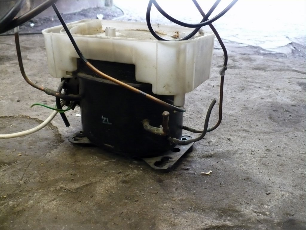

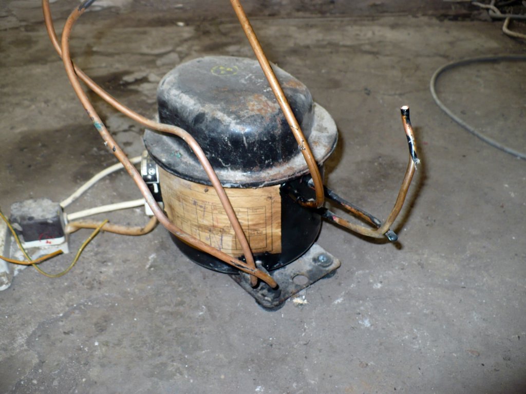

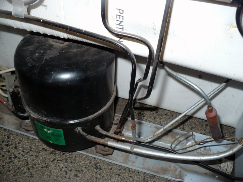

Ten dahydrátor se musí dát jiný z jakého důvodu?Tlustá je zaslepená a jedna volná,nevím jak ty slabší.Jsou tři potom a nevím s kterou kam.Chtěl jsem tam ten motor hodit a zaletovat a chlaďař že to pak jen naplní.
Lednice když vypla tak motor hřál že se na něm nedala udržet ruka,spínal ale jen vrčel a nerozeběhl se.Po vychladnutí se krátce protočí a vypne.Buď je zadřený nebo spálený (ochranu jsem propojil a to jen pak vrčí).Na prvním obrázku je ten co přijde ven z lednice a další dva jsou náhradníci.Jeden je nějaký CCCP tak ten asi ne ,ten truhý vypadá ok.

dehydrátor je ten váleček měděný z prava,pohlcuje vlhkost a nečistoty musí se měnit při každém zásahu do okruhu,no bude to asi sázka do loterie ty co tam máš budou nejspíš naplněny minerálním olejem dnes jsou POE eleje na to musíš dát pozor,pájí se to stříbrem no dej vědět pak jak to dopadlo.Kompresory jsou opravdu na různé tlaky a taky výkon z lednice ti neutáhne mrazák.

Díky za vysvětlení.Ty co mám z vraků jsou cca podbná velikost lednice i s mrazákem,proto asi tolik trubek.No snad to bude makat.
Napíšu jak jsem dopadl.
