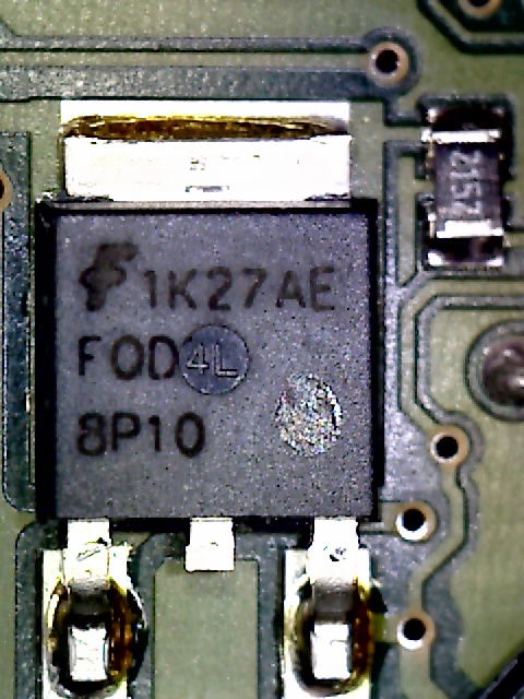

Od výrobce FAIRCHILD se mi nepodařílo vyhledat,co je to za součástku.Na elektronice pl.kotle Junkers jsou všechnu piny nakrátko.
Na piny1 a3,tohoto obvodu, je přípojena další neznámá součástka v pouzdru SOT23a je označena 9RW.
Poradí někdo co jsou to za součástky?
Od té 9R jsem našel toto:
ADM809RART a FMMT2369R.
Na DPS jsou pouze použity piny 1 a 3.
1 od 9R je připojena na 1, obvodu na obrázku ,a 3 je přípojena na 3
(130.65 KiB) Staženo 73 x

Že by FQD8P10?

dík.
To je trefa do černého.
Ta 9RW-nebude to nějaká ochranná dioda?Paralelně k nim je ještě připojen keramický kondenzátor.
