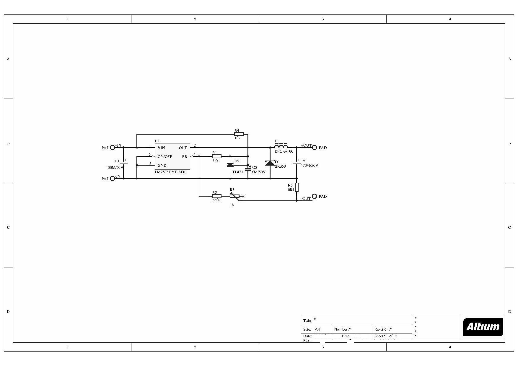

Dobrý den, mám pár problémů s konstrukcí driveru pro výkonové LED napájené z baterií.
Zapojení je patrné ze schématu a pro jednotlivé typy LED stačí nastavit trimrem potřebný proud. Trimr bude ve výsledku nahrazen pevným odporem zvlášť pro každou verzi.
LED jsou tři typy:
12V/2.8A - 50W bat. 15V/4.5A
28V/1.75A - 50W bat. 36V/3.5A
35V/2.8A - 100W bat. 42V/5.5A
Problém je v tom, že při nastavení proudu pro 35V LED mám na výstupu asi 28-30V, pro LED 28V mám 20V a pro LED 12V dokonce nelze ani nastavit požadovaný proud, vymáčknu z toho jen asi 900mA. V prvních dvou případech by to asi ani nemuselo vadit, ale u 12V LED to nestačí.

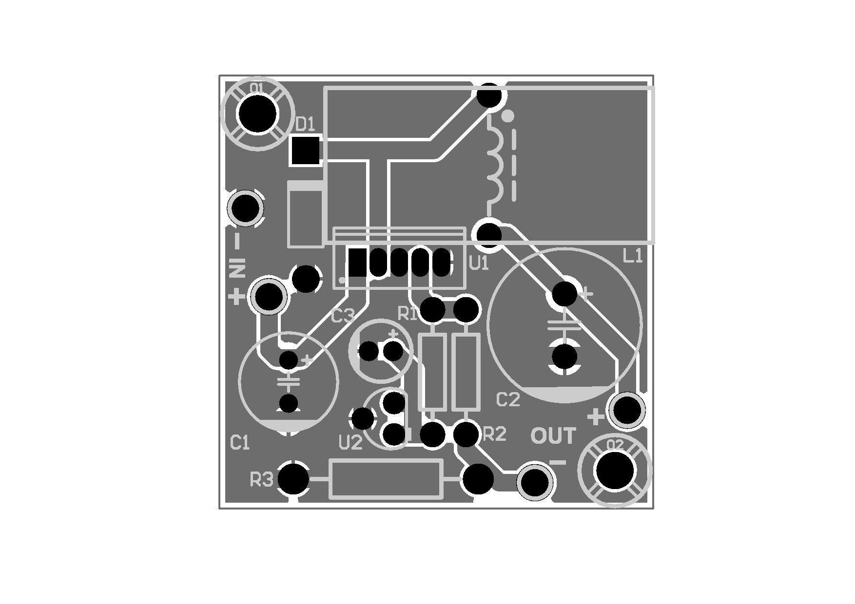

Dále mám problém s rušením, vyskytujícím se ve velké míře pouze na tišťáku, nikoliv na bastlu. Celé se to má vejít na tišťák 35x35mm, kde si nemohu moc hrát s topologií, takže mi mírně kmitá signál do FB, i když jsem dal s C3 ještě paralelně 100nF keramiku. Rozkmitá se mi bohužel ale i vstup a výstup. Rušení je tím vyšší, čím více se trimrem blížím zpětnovazebnímu napětí zdroje (1.23V). Bez úspěchu jsem zkoušel menší R4, měkčí dělič R1/R2, menší L1 i větší C2. C2 je samozřejmě LowESR.
Uvítám jakékoliv návrhy řešení nízkého proudu při 12V i na odstranění rušení, případně i jiná schémata zapojení.
Děkuji.

Ta reference 2,5V je tam proč ? Já mněl za to že ten obvod má vnitřní referenci a když je na fb větší napětí než ta reference tak ubere střídu a tim sníží napětí. Kromně toho kond na vstupu, kond na výstupu a anoda diody musí být spojeny v jednom bodu spolu s GND nohou obvodu.

Když bych tam tu 2.5V referenci neměl, tak bych musel mít na R3 úbytek rovnající se referenčnímu napětí zdroje 1.23V, což by při proudu 2.8A znamenalo vyztrácet na něm skoro 3.5W. To si vzhledem ke stísněným prostorám pro instalaci driveru bez možnosti cirkulace vzduchu nemohu dovolit.
S těmi zeměmi to bude asi hlavní problém rušení. Snažil jsem se dodržet topologii výstupu zdroje a doufal jsem, že rozlitá zem bude stačit. Je mi ale divné, že rušení se výrazně projevuje pouze v rozmezí asi 1.5-2.8A.
Děkuji za Vaše návrhy jiných řešení, ale právě použití operáků jsem se chtěl vyhnout kuli nutnosti mít pro ně vlastní napájení, což s sebou nese značné navýšení počtu součástek a tím i nároků na prostor.

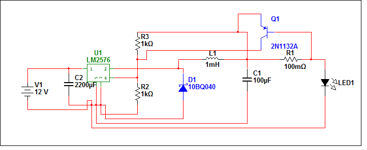

Skusil bych to takto,. R2 a R3 nastavit napětí naprázdno tak aby se rovnalo max provoznímu napětí diody. R1 zvolit tak aby se tranzistor začal otevírat při určeném proudu. Měřit proud na odporové zátěži a nastavit proud dříve než se k tomu připojí LED. Tvoje schéma bych skusil upravit tak aby tam nebyla reference ale jen odporový dělič kterým se nastaví napětí naprázdno a spodní odpor má nohu na místo na GND připojenu až za měřící odpor proudu, tj na katodu LED. A hlavně si předělej plošný spoj.
