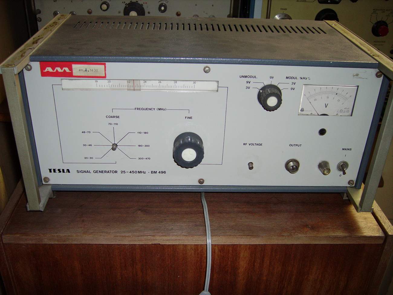

Nemá někdo jakékoliv informace o tomto generátoru (průběh signálu, modulace)? Kdyžtak to zítra omrknu osciloskopem, jestli to vůbec pojede. Díky

Je to jednoduchý oscilátor s EC81 do 450 MHz. Modulace je anodová 100% obdélníkem se střídou 1:1 a to velmi přesně. Když se zapne, ukáže čítač přesně poloviční kmitočet. Nemá vlastní atenuátor, napětí se nastavuje mechanicky zasouváním vazební smyčky do stíněného prostoru oscilační elektronky. Mimochodem, nemá někdo na prodej náhradní dobrou EC81 ?

Z praxe viem, že výstupný výkon je značný, s originálnym káblikom volne pohodeným na stole a zapnutou moduláciou 1kHz dokáže zarušiť celú mestskú štvrť. Je dobre - masívne mechanicky prevedený, zaujímavo sa prepínajú rozsahy spolu so stupnicou, jemné ladenie sa zapína vytiahnutím ladiaceho gombíka. Pred asi 25 rokmi patril medzi tie lepšie prístroje.

Je to tak, v kontrastu s jednoduchým zapojením oscilátoru je mechanika ladění a stínící komora docela pěkná "strojovna".

Mám s tímto generátorem menší problém, do výstupu pouští jen maximálně 3V ať už v malém tak velkém rozsahu do 9V a navíc vůbec nesouhlasí stupnice s výstupem odečítaným na čítači, tj. že se dostanu na maximální kmitočet asi 200MHz a to ještě dosti nestabilních kdy to lítá v rozmezí i 5MHz. Prosím, nevíte někdo co by mu mohlo být? Žhavící napětí oscilátoru (6,3V) je správné.

Tak už sem si to opravil, žhavící napětí bylo asi 8,5V přestože interní měřidlo ukazovalo správnou hodnotu. Dostaveno a ven už leze i víc jak 10V na středních hodnotách všech sedmi rozsahů.
