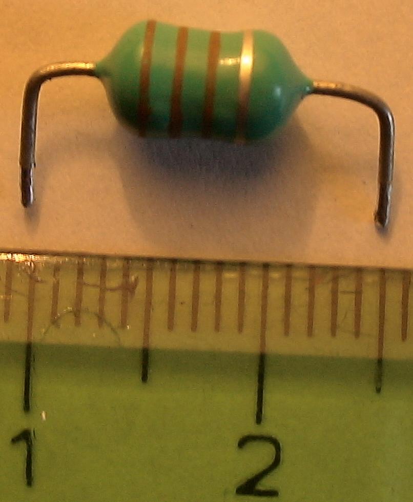

Problem je, ze jsem nemel ani jeden kus zdravy. To rozkresleni jsem uz castecne udelal a uz vim, jak to ma makat. Skutecne to meri konstantu RC clanku, kondik je pro vse spolecny a odpor se meni bud jako trimr a nebo jako termistor. Nakonec jsem zapojil za sebe dve stejny trafa jako galvanicky oddelovac site a zacal merit oscilem. Funguje to tak, ze se zmeni hodnota portu z 0 na 1 a vstupem T0CKI se meri cas nabiti kondiku a z toho vyjde casova konstanta. A takhle se to udela postupne pro vsechny vstupy. Dvoukanalem jsem porovnal vzdy dva vstupy. No a z porovnani bylo videt, kde je problem, nektery byly dost navzajem ujety. Zjistil jsem, ze vetsinou byl problem v soucastce co je v serii s termistorem. Na desce je pod ni natisteno L3 a dobra ma 13 ohmu, spatna pres 1K. Co to je netusim, pravdepodobne civka ale proc ma spatna 100 x vetsi odpor, mi neni jasny. Mozna to je odpor a na nem namotana paralelni civka a ta je u vadnych prerusena. Viz fotka.
V GME maji axialni tlumivky podobnych rozmeru, podle carek 3xhneda a 1x stribrna by to melo byt 110 uH 10% ale tu GMe nema a odpor tomu taky neodpovida. Dal jsem tam odpory 12 R a regl maka. Taky jsem nasel 2 keramiky kondy se svodem, ty blokovaly vystupy portu. Bez popisu, nastesti to slo vymerit. Mam tedy 4 regly opraveny a jeden co byl sepnuty stale se musel navic vymenit triak. Takze zbyvaji dva, na nich dost radil ohen a dym a asi bude hodne veci na vymenu. Pokud bude vysmazeny PIC, tak je to srot. Predpokladam, ze precist nepujde. Nastesti je reglu opraveno vic, nez je potreba.

Tá indukčnosť nebude kritická, to bude iba filter proti vf ak termistor je na kratšom-dlhšom prívode. Odpor 12 Ohmov svedčí o veľmi tenkom drôtiku. 1kOhm bude skôr vodivosť v mieste prerušenia. Ak by si pustil do neho 10...100mA určite sa prudko zmení.
