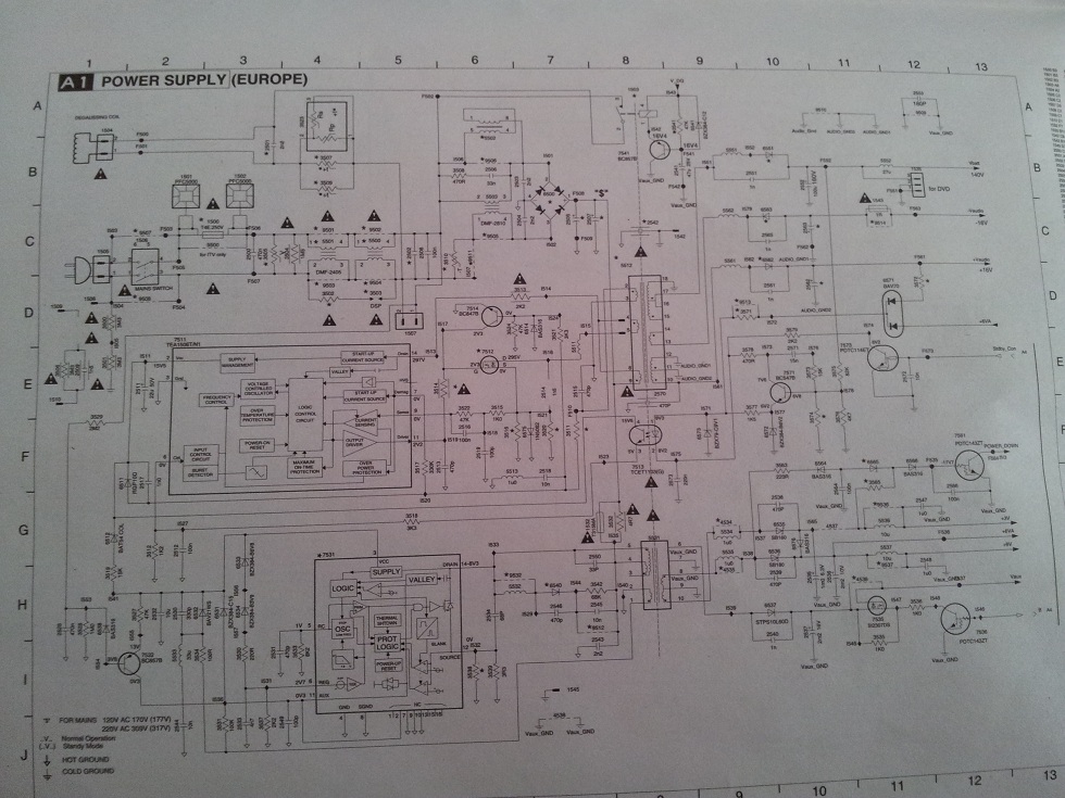

Dobrý den,
Prosím o radu tohoto zdroje. Závada vznikla v prúběhu sledování televizního programu a pak se vypla. Svítí jen červená LEDka. Změřil jsem napětí na elyttu 2505 a FET tranzistoru 7514 a napětí souhlasí, něco přes 300V a pak jsem naměřil na IO TEA1506T, že na vývod 2 napájení mám jen 3V a tam to vše zřejmě vázne. Elyty a všechny diody jsem změřil i pro jistotu odpájel a změřil zvlášt. Nevím, čeho se mám chytnout, tyhle zdroje jsou opravdu záhada. Zlatý Tesly, Oravy.
Děkuji za nějakou radu.
Mifa
