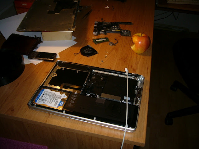

#8 Příspěvek od Davidus »
krásný apple do kterého natekla voda skrz vodotěsnou klávesnici :lol:
