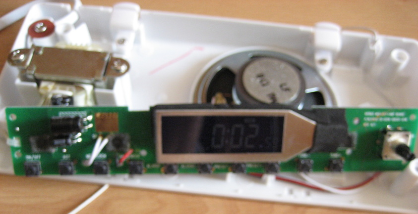

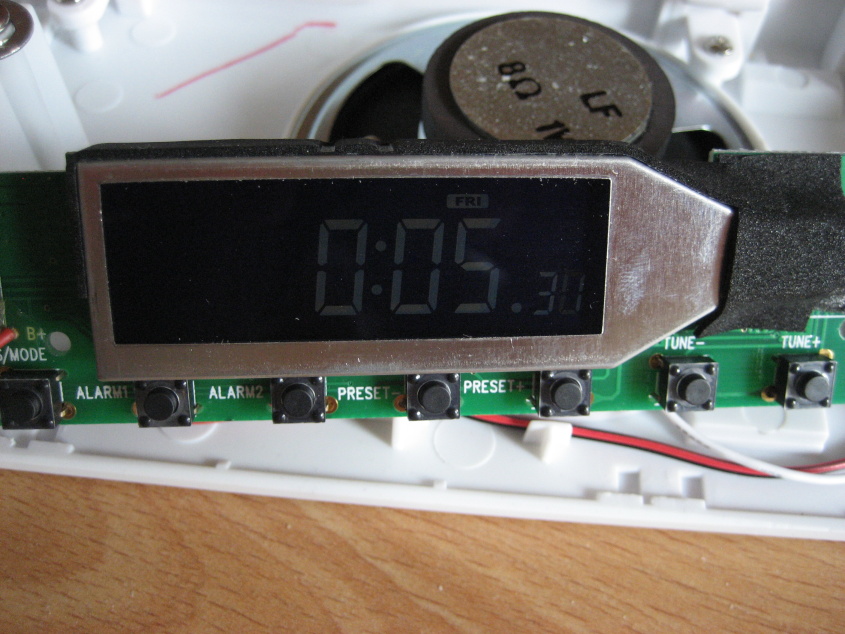

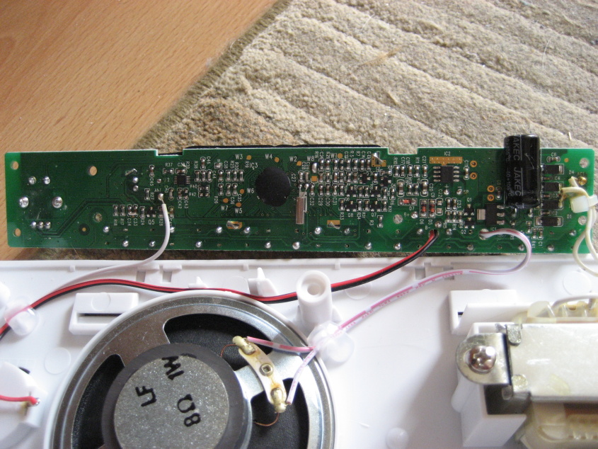

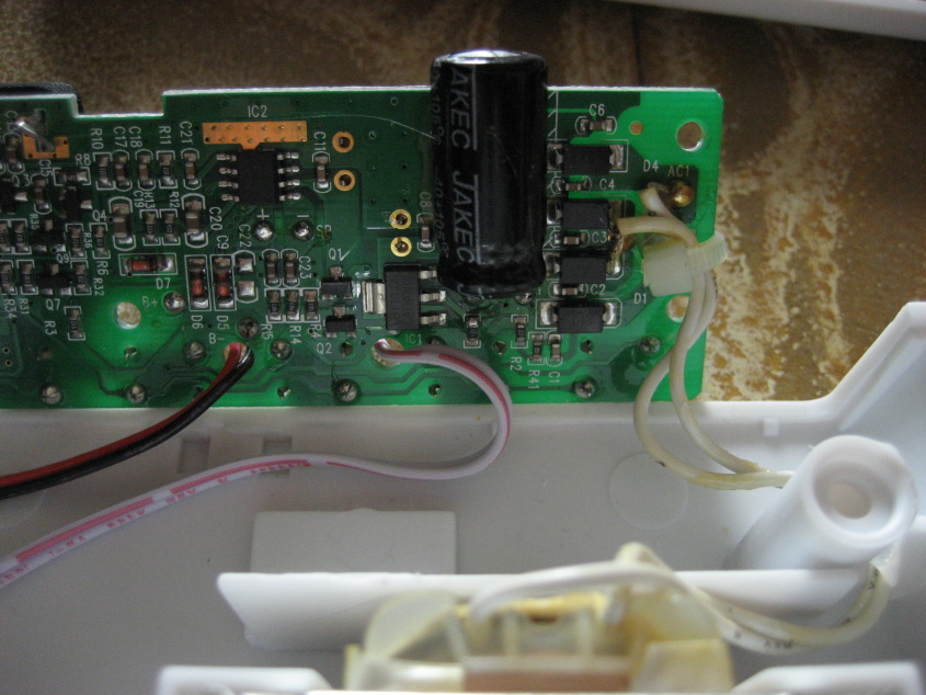

Řeším problém na kuchyňském rádiu, a to, že podsvětlení displeje nějak umírá, prostě to svítí, ale zdaleka ne jak nové, kdy to svítilo jako blázen. Jal jsem se rozebrat, ale celý displej je zapouzdřený plechem, který má konce provlečené deskou a zakroucené...tak ani nevím, jakým způsobem je podsvětlovaný...až tak lámat to hned nechci, napřed se raději zeptám. Věřím, že jste tento jev někdo někdy řešili a máte tušení, co se s tím děje. Přemýšlel jsem, že se něco děje ve zdroji a napětí kleslo, ale nevím co to dávalo původně, ten velkej elyt 2200uF 16V je trochu vydutej. No a pak že by odcházelo to něco ??? pod tím displejem, co ho podsvětluje. Myslel jsem ale, že tam bude nějaká LED. Děkuji za jakoukoli radu, nápad.

V prvom rade vymeň ten kondenzátor. Pod plechom displaya vedľa potenciometra je žiarovka alebo ledka. Ten plech treba odspájkovať aby si sa mohol k nej dostať.

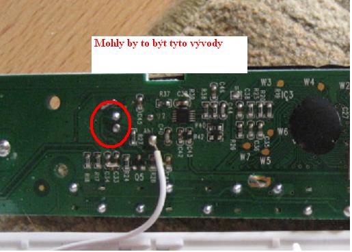

Jestli máš elyt 500u a větší , tak bych paralelně připojil , při neznatelné změně neměnil a tebe zajímající vývody mohou být tyto .

Ten elyt vypadá na té poslední fotce že „napuchnul”,tak dej rovnou jiný.

V té úzké části plechu by mohla být prosvětlovací žárovka. U negativních LCD se žárovky používaly běžně.
