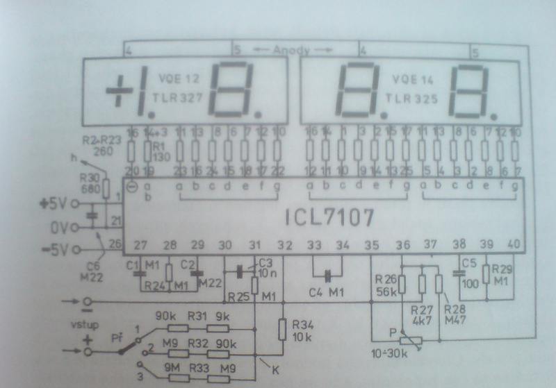

Dobrý den,
postavil jsem si voltmetr s obvodem ICL7107 podle tohoto schématu z knížky. Zapojení mi bohužel nefunguje, nejsem v tom tak zběhlý a proto bych byl rád, kdyby jste posoudili, jestli nejsou nějaké chyby i ve schématu z knížky. Děkuji.

Máš správně zapojené napájení? Tady máš zapojení i se zdrojem záporného napětí 5V.

Napájení je v pořádku (měřeno). Vidím tam několik rozdílů.. Proto jsem připojil +5 i na anody displejů, poté se na displeji oběvila "1" a desetiná tečka a nebo náhodně generovaná čisla.
V návodu bylo, že mám použít plastové kondenzátory (svitkové), použil jsem takové pro napětí 63-100 V, protože jsem nižší nesehnal, mohl by to být problém?

"1 _ _ _ " znemená mimo rozsah. Náhodný čísla zas ukazují na napřipojený vstup nebo referenci.

I když připojím vsutp, tak to nemá jakýkoli vliv na na zobrazované čísla.
Jen jednou se stalo, že to skutečně měřilo, ale nevím čím to bylo způsobeno, dalo se to i regulovat tím trimrem, ale teď ten trimr nijak nereaguje.

Máš nějakej kopanec na ref. napětí, nebo vstupu. Tak to zkontroluj/proměř.
A nějak nevidim, odkud jsou napájený anody těch sedmisegmentovek... :?:
To jezevec: to zapojení s tou 7660 je možná správně, akorát má přepólovanej elyt na výstupu :? ... nic jinýho mně do očí nepraštilo...

frantajetel11 píše:Máš nějakej kopanec na ref. napětí, nebo vstupu. Tak to zkontroluj/proměř.
Na referencích mám 200 mV.
frantajetel11 píše:A nějak nevidim, odkud jsou napájený anody těch sedmisegmentovek... :?:
Proto jsem přivedl na anody +5V (viz přízpěvek).

No 200 mV... - a když s tím trimrem hejbeš, tak se to musí měnit... Pročti si datasheet a překontroluj součástky - hlavně děliče. To že jsi zkontroloval/proměřil plošňák, radši ani nepíšu...

Při pootáčení trimru, se skutečně mění hodnoty - od 26 do 245 mV. Ale pouze tehdy, pokud mi displej ukazuje nějaké číslice, pokud tam mám "1", je na referencích nulové napětí. Během zkoušení nemám připojené žádné měřící napětí. Netuším, proč to jednu chvíli náhodně generuje čísla a druhou chvíli zase háže jen "1"

když zkratuješ vstup (+, -), měl bys mít na displeji nulu, či nějaké číslo (pokud není měřák zkalibrován), které se nemění ...

Při zkratování vývodů nedojde k žádné změně. Displeje na zkrat nereagují.

Máš chybu v tom nastavení referenčního napětí - mění se. Když se reference sama od sebe sníží na nedefinovatelnou hodnotu, poměr napětí na vstupu vůči ní může být mnohem větší než 1 a měřák ukáže "1_ _ _" čili překročení vstupního rozsahu. Uvědom si, že ten měřák vlastně neukazuje skutečnou výšku vstupního napětí, ale jeho poměr vůči referenčnímu. Použij pořádný kvalitní trimr a neměl bys s nastavením mít problémy.

Jedná se o trimr CA9MV 25K
http://www.ezk.cz/e-shop/select.php?sada=3&str=11&skupina=193&klic=&kod=&od=0&do=100000&razeni=Kat_cislo&rozsah=1
Ještě jsem slyšel, že by mohl být problém v tom, že jsem tam dal kondenzátory pro příliš velké napětí (63V, ten 100p je 100V). Myslíte, že je to možné?

Nevim, kdo ti řek takovou 3,14čovinu. Kondíkama na vyšší napětí to na 1000% není.
