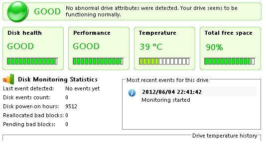

pokud mám zaplej AHCI mod HDD, tak mi nenaběhne bios a naběhne třeba po deseti tvrdých restartech. i IDE modu to naběhne vždy.

přeflashovat bios se bojím... abych nepřišel o počítač

no právě... a kdo mi to přeprogramuje? asi jen servis... to radši budu používat W7 a nadesetkrát startovat bios v ahci modu.

Spíš je divné to nezapínání v IDE režimu. KAždopádně nějaký problém tam bude, DMA nespadne jen tak samo od sebe a už vůbec ne na SATA.
milan222 píše:pokud mám zaplej AHCI mod HDD, tak mi nenaběhne bios a naběhne třeba po deseti tvrdých restartech. i IDE modu to naběhne vždy.
na IDE modu mě běhá XP, a na AHCI zase W7. musím to přepnout.
ta černá obrazovka je pravda, že se mi to děje společně s baterií.
prostě jednou mi NTB baterii nedokázal nabít, a poté vždy hlásil "0% baterie" ale běžel třeba hodinu. několikrát jsem to nechal natvrdo chcípnout a nabít. a strovnalo se to. ale pokud se baterie nabije, tak po dvou až třech hodinách mi bliká oranžově kontrolka stavu baterie na straně zvukové karty.
takže je možné že to má souvidlost. několikrát (jednou dvakrát) měsíčně mi nenaběhl bios.
zkusím to dle návodu aktualizovat.
jinak to "chcípnutí" paterie se doporučuje nechat puštěný bios, protože prý ten nehlídá baterii.

as mám reinstalovat W7 ne?
stále mi jede PIO mod
muj lampovej zesik: http://www.youtube.com/watch?v=KxOvbN_5xiY
Andrea píše:V XP už ti jede disk s DMA?
bohužel. ale zkusím znovu nainstaloívat drivery na řadič
