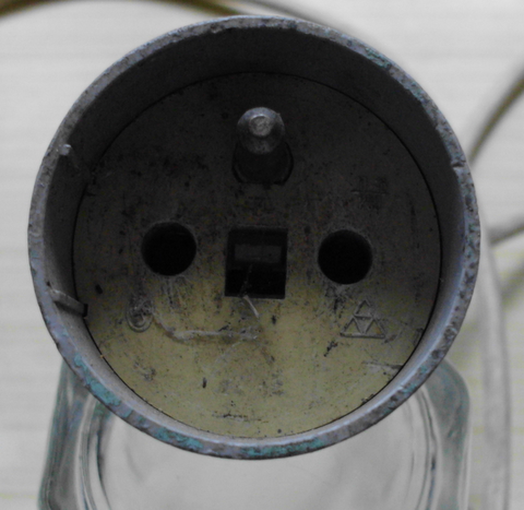

#23 Příspěvek od BOBOBO »
Tak jsem to vytvořil z tohoto . Uřízl jsem kolík a do rozříznutých bočnic jsem vlepil křidélka .
(156.45 KiB) Staženo 134 x
Příspěvky: 21236
#24 Příspěvek od Hill »
Stal ses výrobcem. Gratuluji.
A přeji pevné nervy při legalizaci svého výrobku (a dostatečnou finanční rezervu na dobu, než dostaneš povolení k hromadné výrobě - změn bude tolik, že vyjde levněji vyrábět úplně celou zásuvku i se zalisovanou flexošňůrou).
