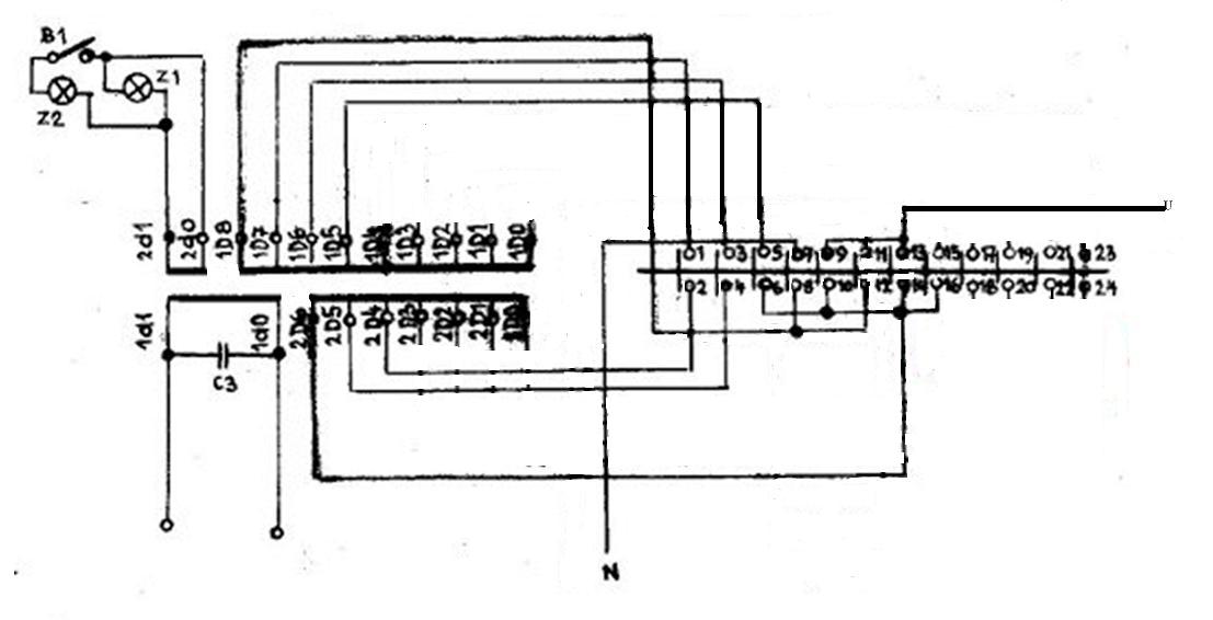

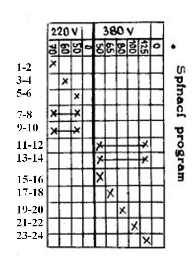

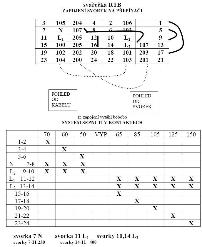

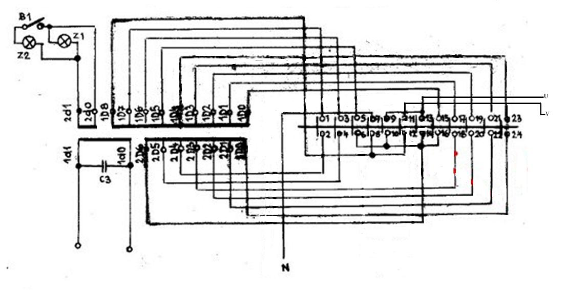

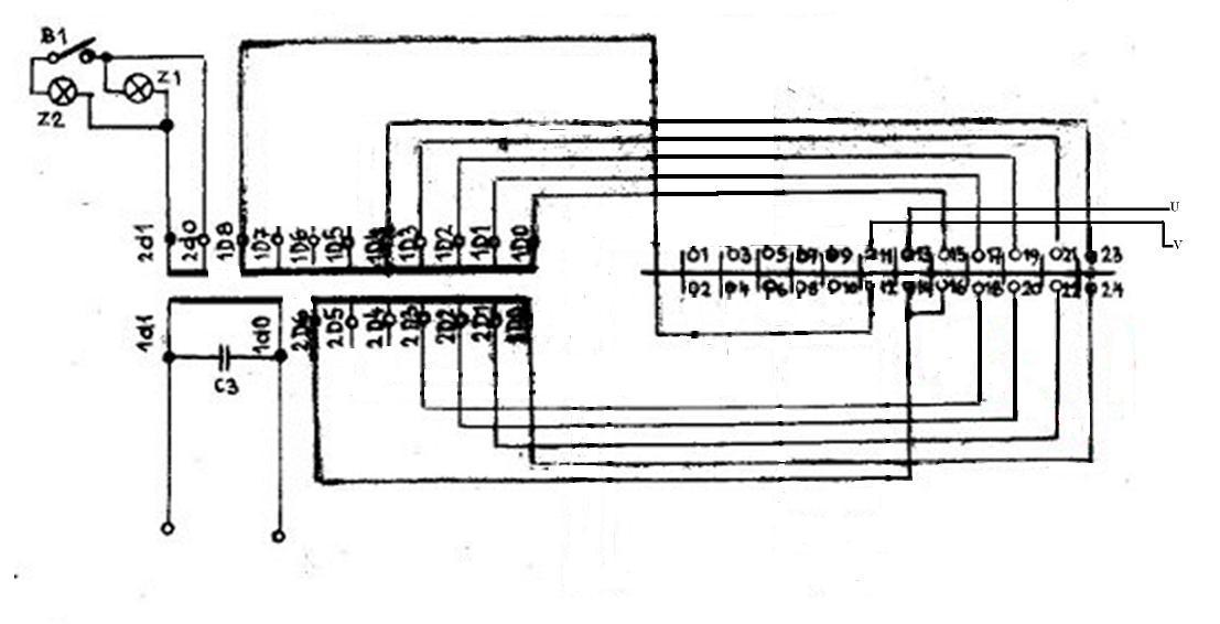

Po několika dotazech na svarforu jsem dospěl k názoru , že je třeba zveřejnit .
(63.88 KiB) Staženo 132 x
(52.77 KiB) Staženo 154 x
