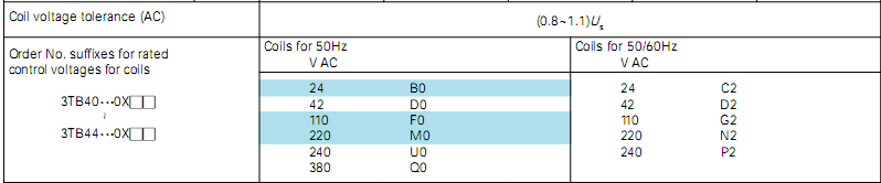

3TB40 není úplné označení. Jmenovité napětí cívky určují znaky za 0X(pro AC) popř. 1X(pro DC). Proto je nutné znát přesné označení stykače a velikost napětí připojeného na ovl. cívku.
