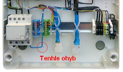

Ohyby myslím tyhle:
rv_detail.JPG- (20.58 KiB) Staženo 198 x
Jednotlivé vodiče malých průřezů tento poloměr předepsaný nemají: lze je při normální teplotě ohýbat i středním poloměrem rovným dvojnásobku vnějšího průměru (přes izolaci), ale za rozumnou hodnotu bych pokládal troj- až čtyřnásobek. Tedy má-li vodič 1,5mm2 vnější průměr izolace 2,9 mm (příklad), měl bys ho ohýbat kolem kulatiny o průměru nejméně 3mm, raději však o průměru dvojnásobném, to přežije i ve staveništním rozvaděči novostavby iglú v Grónsku.
