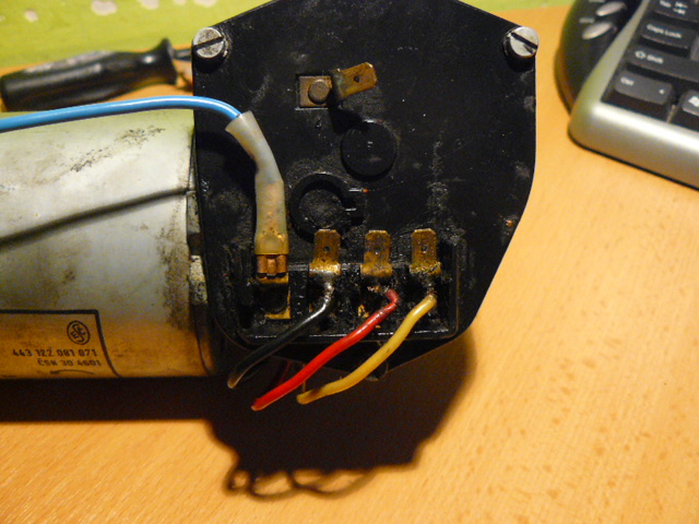

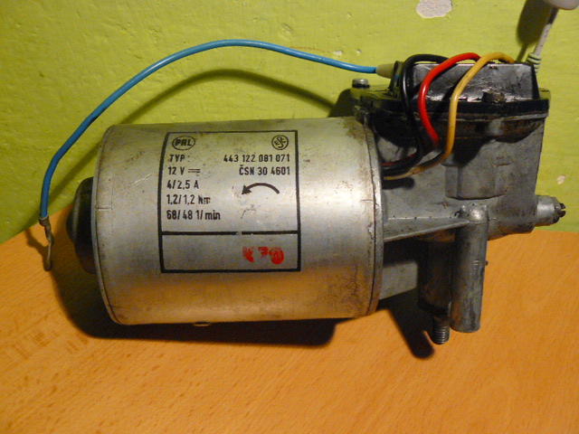

Zdravím, nějak se ztrácím v zapojení polarity napájení a potřebuji jen ujistit. A to, pro pomalý chod je to černý(svorka2)-mínus a rudý(svorka1)-plus. Děkuji za radu.

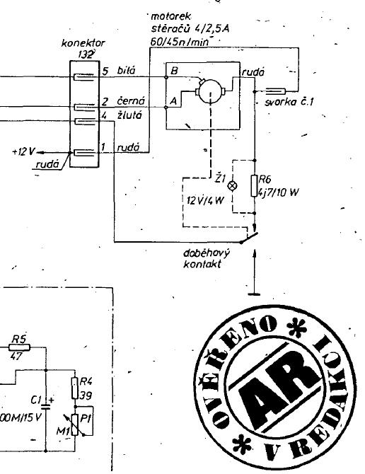

Asi takto , nejspíš bílá v žlutou se proměnila (nebo je to barva pokračujícího vodiče).

Jo, je to tak, bílá se ve žlutou proměnila. Děkuji za zapojení, pomohlo při objasnění funkce.
