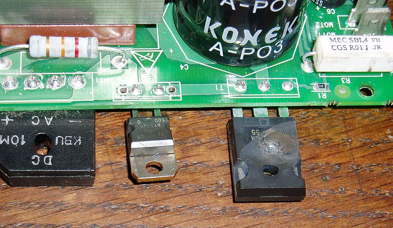

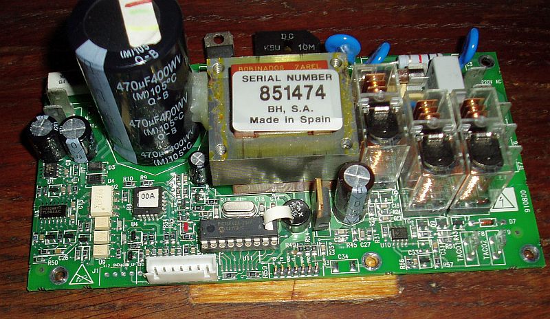

Řeším opravu běžeckého pásu BH Columbia. Majitel při zpětné montáži zapomněl na izolační podložky pod chladič. Odešel tranzistor pro pwm regulátor v TO-247 a dioda v TO220. Diodu jsem vyměnil za podobnou, u tranzistoru zbyl po značení na pouzdru kráter, tak jsem tam dal odhadem IRGPC50U, nic to nedělá. Nemáte někdo zkušenost s tímhle zbytečným strojem nebo schéma?

se řeší taky běž. pás Columbia, sice asi jiný typ, v posledním příspěvku zmiňují IGBT MITSUBISHI CT60AM - možná byl nějaký podobný použit i na tvojí desce.
http://www.ges.cz/cz/ct60am-18f-GES04913543.html?listType=1
