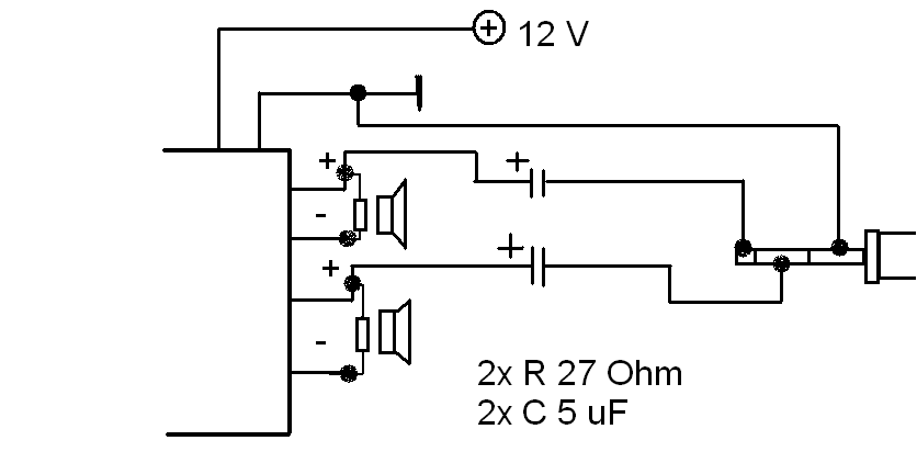

#2 Příspěvek od ok1hga »
foxdon píše:rád bych si připojil starší autorádio na aktivní reproduktory (od PC). Nemáte někdo tip jak na to, abych si nezničil ani rádio ani repráčky (výstup je do můstku, takže nemá společnou zem)? (potřebuji jen nějaké "přizpůsobení").
zkus to podle obrázku . . .
(14.42 KiB) Staženo 111 x
Příspěvky: 20891
#3 Příspěvek od BOBOBO »
No já bych tam vrazil za ty elyty pro jistotu dvojitý poťák mezi 47 ohmy -1k a odebíral jen část výstupního napětí , z důvodu odstupu . Čekal jsem , až to někdo namaluje . :D

Přímo pro tyto účely se vyrábí konvertor úrovně. Třeba DEXON NS-60. Má nastavení citlivosti a galvanické oddělení.

Díkes! A proč tam mám dávat ty odpory?
Proč by bylo špatně nechat ten konec "v luftu"?
