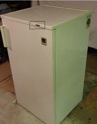

Zdravím
Máme starou mrazničku Mraznička Samsung-Calex M180 typ 180.6/6047 závada se projevuje že pořád mrazí na teploměru je skoro -40 stupňů neví někdo co tomu může být?díky

#4 Příspěvek od markoni »
Já jsem se prve špatně vyjádřil asi s toho horka co u nás panuje že je to termostat o tom není pochyb spíše se mně jedná jak ho vyměnit a jestli se to dá sehnat,s tou sondou taky to může bít ale kde jí hledat? ten termostat se nastavuje pomocí ovládacího panelu viz příloha díky

Ešte taká hlúpa otázka: Nesvieti spolu so zelenou kontrolkou aj oranžová vpravo? Ten pravý prepínač totiž preklemuje termostat a používa sa to na hlboké mrazenie. Vtedy beží kompresor stále...

#7 Příspěvek od markoni »
Doposud tomu tak bylo že kompresor jel pořád dokud jsem to nezjistil teď to provizorně ovládám já podle teploty na teploměru když je tam málo chladno tak to zapnu a když je tam moc tak to vypnu.To by chtělo radu od servisáka který dělá do ledniček díky
for helios ta oranžová nesvítí ten přepínač je vypnutý
