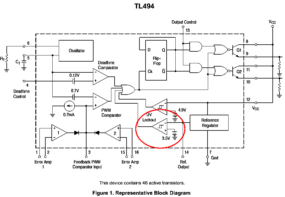

Taky že se nezablokuje, jen se prostě zničí. Obvod velikost referenčního napětí nehlídá, ale přetížení regulátoru referenčního napětí zřejmě znemožní další činnost. Závisí to na vnitřních vazbách, z referenčního regulátoru se obvykle odvozují předpětí a pracovní proudy pro celý obvod. Výstup referenčního napětí patrně není zkratuvzdorný nebo odolný přetížení (kat. list uvádí, že by zkrat neměl trvat déle než 1s - TI).

A tohle je co?
(20.15 KiB) Staženo 115 x

Hm, tak máš nějakou jinou verzi kat. listu, v tom co jsem viděl já ten komparátor není.
http://www.ti.com/lit/ds/symlink/tl494.pdf
edit: Tak tenhle komparátor tam má asi jen ON semi.

Taky Freescale(Motorola) má v datasheetu stejný obrázek jako ON Semiconductor, jinak se tam v textu ta informace nevyskytuje. Ono vlastně není jisté, že Texas Instruments tam ten komparátor nemají, jen se ho nenamáhali nakreslit.

Jestli to nebude tím, že ON i Freescale jsou bývalá Motorola.

Nebo to tam dokreslila Andrea a teď dělá chytrou... :D
