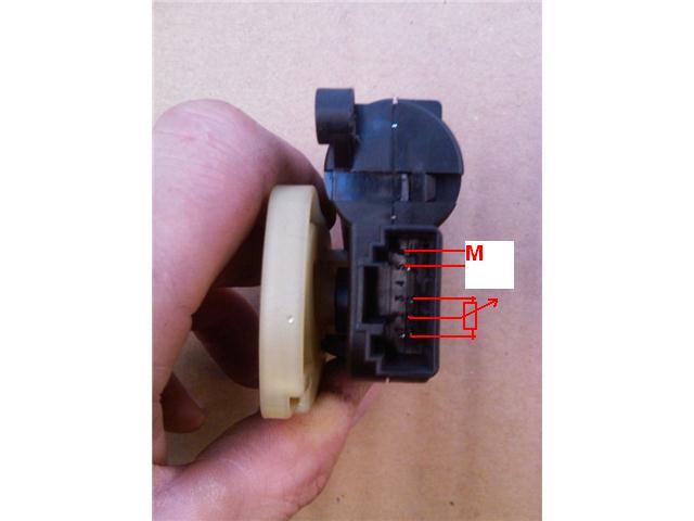

Zdravím pánové mám motorek s převodovkou 12V je to z klapky topení škoda fabia a chtěl bych ho využít na podavač briket jenom že nevím jak vyřešit dorazy abych nezničil převodovku nebo motorek.V motorku je instalovaný potenciometr.Stačí mi aby proběhl od dorazu k dorazu které má vylisované z výroby tudíž tam a zpět a zastavil se než dostane další impulz.
Jde to nějak vyřešit bez koncáků děkuji za rady a nápady.

To já taky,ale je to moc veliké nevejde se mi to tam toto má idealní rozměr.Zkoušel jsem to vyřešit z dojezdu na okna co je v autě od Jablotronu,ale ten motorek při dorazu má 0,200A odběr a to je na tu jednotku málo.
