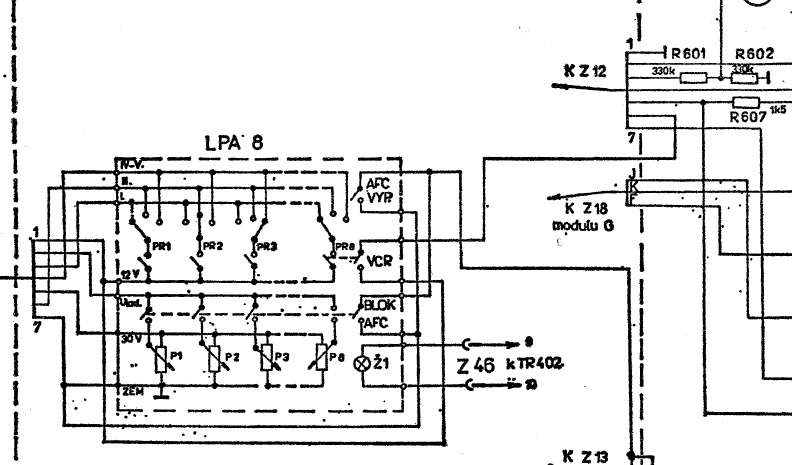

Tady je výřez ze schematu C419, jde jasně vidět, že spíbač VCR je mechanicky spojen se spínačem předvolby 8, čili kluci měli pravdu.

Michal22 píše:fero7- jsem rád, že se nepletu sám :D
Ja som nikdy nic take netvrdil.
Odhliadnuc od toho, ze prepinanie tejto casovej kontsanty nema nic spolocne a AFC ani s tymto " že je v této kombinaci problém s úrovněmi obrazového signálu a že by se to mohlo dát vyřešit odporem na výstupu z MEFy."
Omyl je toto:
Michal22 píše:elblaza- to tlačítko VCR tam nějak měnilo časovou konstatu, ne (už jsem to dlouho nedělal, hlava je děravá- tak se raději ptám). Pokud se ale nepletu, tak to fungovalo jen pro 8 předvolbu.
Ak tam bolo tlacidlo, tak fungovalo na vsetky predvolby.
