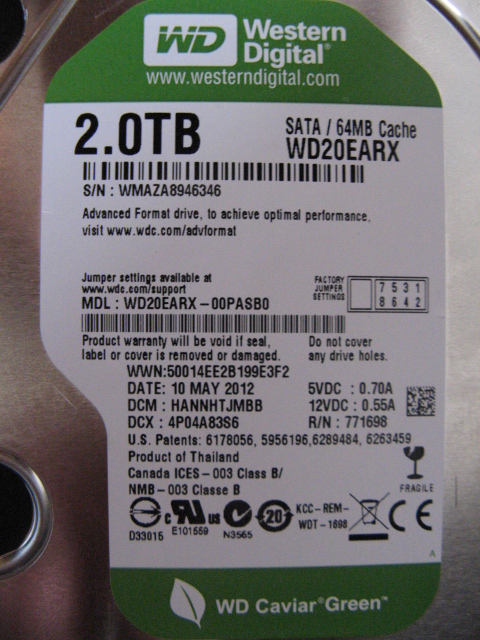

dej sem fotku štítku toho HDD nebo přesný opis.jde o to že u těchto disků se u některých oužívá tzv Advanced format http://diit.cz/clanek/jak-z-toho-ven-wd-align-utility http://diit.cz/clanek/advanced-format-p ... 4k-sektory. No a buhví jak si s tím poradí systém v tom stroji.WinXP to nějak neumí.Jinak pokud máš v PC SATA konektor a nemáš napájení lze koupit asi za 20 redukci z Molexu na SATA. Vadný může samozřejmě být už se mi to parkrát stalo,PC vyndáno z krabice a za 5hodin disk v pytli

[/img]
Jinak prodejce něco říkal,
že ten přehrávač jede s Linuxem.
Ale netuším, jestli to má nějaký vliv.
Jinak to potřebuju hodit na notebook, takže sice mám eSATA ,
ale to napájení mě napadá jen, kdyby byl byl ten konektor co je na HDD rozdělitelný - čili bych ho píchnul do notebooku a napájení použil z toho přehrávače. Ale takový konektor jsem nenašel, nevím jak ho pojmenovat.
