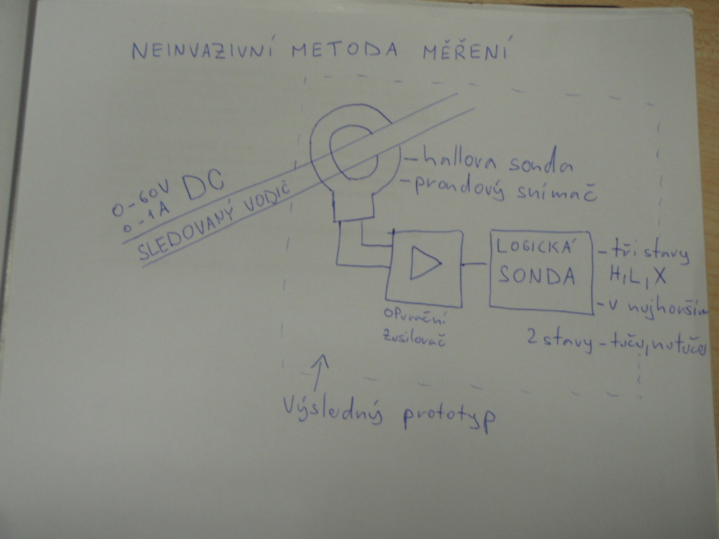

Zdravim,
Chtel bych poradit jakou soucastku s hallovym senzorem si koupit tak, aby me pak dokazala sledovat sledovany vodic, kde je rozsah 0-60V DC, 0-1A DC. Vysledny prototyp je pak v priloze co by to pak melo delat.
(188.09 KiB) Staženo 152 x

Malo konkretni zadani.
Muzes pouzit proudovou sondu od LEM a podle konkretnejsich pozadavku vybrat vhodny typ.
Kdysi jsem pouzival LTS25-NP coz je na 25A, obe polarity proudu, myslim, ze je to kombinace kompenzacni a primovazebni metody. Delaji se i na mensi proudy, citlivost lze pripadne zvetsit zvetsenim poctu zavitu sondou.
Pokud drat nelze prerusit, delaji se sondy i s oteviracim mag. obvodem.

Bohuzel jsem v tyhle problematice novacek. Tak nemam uplne prehled. Sledovany vodic se muze prerusit a provliknout.

septentiri píše:Bohuzel jsem v tyhle problematice novacek. Tak nemam uplne prehled
Často používaný princip je kompenzační. Ve skutečnosti se měří proud kompenzačním vinutím, které působí proti poli tvořené měřeným proudem. Výstup se pak neměří logickou sondou, ale běžným voltmetrem.

Diky za jakou koliv pomoc. Ja hlavne v zadani co budu delat tak vystup budu merit pomoci logicky sondy.

-> WLAB, ty 25A LEM sondy jsou dobry tak od 1A vyse, okolo nuly nejsou moc presny. Potiz je, ze LEM nedela sondy do 1A, ale to myslim skoro nikdo.
-> septentiri, jaky minimalni proud chces merit? A s jakou presnosti chces merit?

septentiri píše:Diky za jakou koliv pomoc. Ja hlavne v zadani co budu delat tak vystup budu merit pomoci logicky sondy.
ta ma ale jen 2 stavy. To znamena, chces jen zjistit, jestli proud tece nebo netece? A jestli jo, jake rozhrani, do kolika mA jeste proud "netece" a od kolika uz "tece"?
Mel by jsi nam napsat:
stav L .... proud od .... do ...
stav X .... proud od .... do ...
stav H .... proud od .... do ...

psychosalam píše:-> WLAB, ty 25A LEM sondy jsou dobry tak od 1A vyse, okolo nuly nejsou moc presny. Potiz je, ze LEM nedela sondy do 1A, ale to myslim skoro nikdo.
Merit budu proud okolo stovek mA. Na presnosti ani tak nezalezi. Hlavne abych pak na vystupu dokazal detekovat zmenu a tu pak upravil na prislusnou logickou uroven. Pokud by to pripadne neslo zmerit tak maly proud a jeho zmeny, tak v nejhorsim by slo pak o detekci proudu tece/netece.

Co se tyce zadani, tak jsem dostal takovy:
Výstupy sledovače by opravdu měly být tři - Hi, Lo, Z - s tím, že
logické úrovně pro porovnání budou nastavitelné (řekněme, že to bude Lo
< 20%Vcc < Z < 80%Vcc < Hi). V ideálním případě by měl být sledovač
schopen pracovat v rozmezí 3.3V až 60V, tzn. pro 3.3V bude Lo < 0.66V a
Hi > 2.64V, potažmo pro 24V bude Lo < 4.8V a Hi > 19.2V.

Kup si LEM LTS 6-NP.
Pořád ještě jsi nepochopil, že na tom napětí 60 Voltů vůbec nezáleží, když snímáš proud vodičem?

To jsem uz pochopil, ocividne to ale nechape ten co my tuhle praci zadal.... Jsem i schopny i financne odmenit nekoho, kdo me s tim vic pomuze.

Tak snad pochopí, že když vám zadal udělat PROUDOVOU sondu s vyhodnocením, nemůže chtít to vyhodnocení dělat podle NAPĚTÍ. Leda ve spojitosti s pevně danou nebo průběžně známou zátěží obvodu, kdy je napětí na zátěži potřeba vyhodnocovat s galvanickým oddělením. Jinak je to drbání se pravou rukou za levým uchem. Ale to byste nám musel říct něco víc o celkové činnosti.
