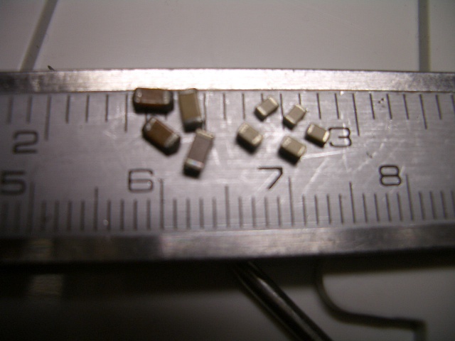

Dá sa zistiť na aké vapetie sú tieto SMD kondenzátory?,ako?Su to všetko,M1,čiže 100n.

Mrknul by jsem do grafů v datasheetu zde:
http://aesobchod.cz/attachment.php?id_attachment=127
Pokud jsou ty kondenzátory 100n v nějaké té "běžné", amatérské velikosti, pak se dá podle těch závislostí v datasheetu přibližně zjistit, z jakýho dielektrika jsou udělaný. Stačí jen si proměřit teplotní závislost kapacity. (kdyby to byly nějaký obrovský velikosti, pak těžko vyloučit, že jsou třeba z NPO dielektrika, a tam je teplotní závislost skoro neměřitelná, proto píšu vo vobyč. velikosti)
No, a za předpokladu, že většina těch keramik by mohla být v podstatě na jedno brdo, a za předpokladu, že známe dielektrikum, tak potom změřit závislost kapacity na napětí. To by nebylo nic složitýho. A podle toho (porovnámím se závislostí v datasheetu) pak odhadnout, jaký má kondenzátor jmenovitý napětí- což je určitě zajímavější údaj, než napětí, při kterým se prorazí. U 50V kondenzátorů to může bét klíďo píďo hooodně stovek voltů.

S keramickými SMD kondenzátory může být potíž. Některé technologie dosahují kapacit několik desítek uF na čipu 1206 (např. zde) a jsou na jmenovité napětí třeba jen 6,3V. Na pohled jsou stejné jako "klasické" SMD. Nedávno jsem je měnil v jednom LCD tv. :wink:
