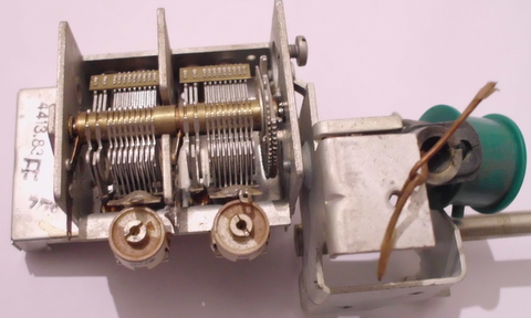

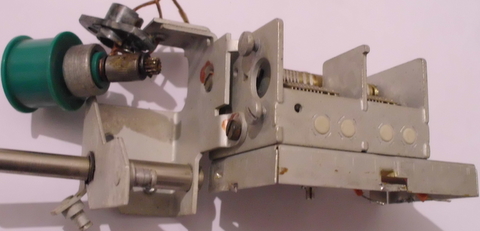

No tak jsem vyfotil ten u mne "skladem" . Má klasicky prasklé pouzdro ložiska . Desku ti nedám , mám ji "přesoučástkovanou" na "cecírko" . :D
