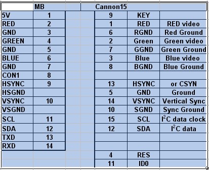

Ekran je stínění.
Jinak jsem zkusil tabulkově : viz příloha
na PCB monitoru by u konektoru 2*7pin mohly být popisky.
H.

Zdravím. Vycházel jsem s polského návodu a funguje to. Trochu jsem to upravil.
Popis svorek VGA
1 růžová (ve fólii)
2 White (ve fólii)
3 modrá (ve fólii)
4 fialová
5 červená (spojená s 10)
6,7,8 stínění - obrazovka
9 modrá
10 červená (spojená s 5)
11 černá
12 hnědá
13 oranžová
14 žlutá
15 zelená
všechny stínění spojit a spojit s kostrou
Konektor je např. na https://www.google.cz/search?q=vga+kone ... 5tA-N4M%3A
Odzkoušeno na neovo F417 :)
