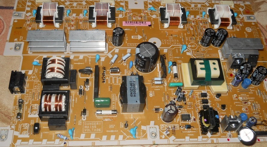

Zdravím, neměl by někdo prosím servis. manual na tuto tv? Mrtvý zdroj,sekundární část,nesvítí led. Zdroj je DS-1107A obsažen taky v tv SANYO DP 26671 a JVC LT-32DM22.Díky za každou radu.

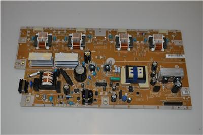

Ahoj, na primáru problém byl,ale už byl vyřešen výměnou diody.A číslo chassis je J-2869,ale ani podle toho nic nenajdu. Snad kdybych nějak zjistil šasi u toho JVS nebo Sanyo. Ty maj sice tyto zdroje (obr.),ale snad by mi to pomohlo.
Na primáru byla prostřelená jedna? (dvě) diody? Tipuju po bouřce? jestli tipuju správně, tak hodně štěstí. Pro začátek bych se zaměřil přímo na IO STB zdroje a kontrola jeho sekundárních diod.
Z praxe to tak často bývá, nějaký vzálenější úder blesku, špice v síti a první polovodič DVĚ diody v můstku. Velmi často i řídící IO zdroje. Signálová a řídící část může být OK. Párkrát jsem měl i digitální konec zvuku, jinak to chodilo. Jenže, cesty blesku jsou nevyzpytatelný!! Takový opravy po bouřce jsou loterie. Něco do toho vložíš a buď se ti to vrátí i s výdělkem nebo prohraješ všechno.
