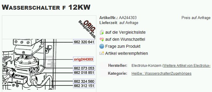

Mám problém. Výše uvedený průtokový ohřívač najednou špatně spíná vyhřívání. Pokud se krátce po zastavení teplé vody znovu teplá voda otevře, tlakový spínač v ohřívači nesepne. Je třeba počkat cca 1 - 2 minuty a poté se vyhřívání normálně sepne. Po zastavení se situace opakuje. Přívod vody i síťkové filtry v přívodu vody do a z ohřívače vyčištěny, tlak vody dostačující (5 atm). Podezření padá na tlakový spínač (kat.č. 244303), ze kterého se vysunuje tyčinka, ovládající vlastní spínač. Ta se po opakovaném znovupuštění vody vysune jen o několik mm, což nestačí k ovládání spínače. Má někdo zkušenost s případnou opravou nebo vyčištěním nebo je snad problém někde jinde v okruhu vody? Tlakový spínač je možno bez problémů objednat, ale cca 1000 Kč za experimentování není málo, pokud by byl problém jinde.

ohryzek36
Příspěvky: 2393
Bydliště: Zlínsko
#2 Příspěvek od ohryzek36 »
Chtělo by to asi prověřit ten tlakový spínač samostatně (bez připojeného tělesa), jestli to fakt dělá on - tedy že má asi poškozenou membránu, nebo unavenou pružinu. Prý se dřív (teď už ne s důvodu nejistoty kvalitní opravy) daly objednat sady na opravu těchto spínačů (asi membrána + pružina + nějaké těsnění), takže by se mělo dát dostat dovnitř, ale nemám s tím zkušenosti.
Něco málo jsem o tomhle našel - v příloze. Jsou tam i tabulky se spínacíma hodnotama té tlakové komory.
421583.rar
(226.46 KiB) Staženo 193 x
#3 Příspěvek od p32 »
Jde ten tlakový spínač rozdělat ?
sefi
Příspěvky: 273
Registrován: 15 dub 2008, 00:00
#4 Příspěvek od sefi »
asi podobný som riešil, bola vadná membrána v tlakovom spínači, ľahko to zistíš keď tlak. spínač rozoberieš, v mojom prípade bola membrána celkom poscvrkávaná a bez tvaru..
kovar
Příspěvky: 1713
#5 Příspěvek od kovar »
Může to dělat ta membrána a taky zanešené kanálky vodním kamenem!
Doporučuji celé rozebrat a vyčistit.
MiraSt
Příspěvky: 1748
Bydliště: Fryčovice
#6 Příspěvek od MiraSt »
Jak se to chová, když po znovupuštění necháš odtéct zbytek teplé vody? Měla by téct studená, a zapne se?
jjilek
Příspěvky: 4473
Bydliště: Olomouc
#7 Příspěvek od jjilek »
Děkuji všem za rady a tipy, byla prasklá membrána. Vše vyřešil nový náhradní díl "wasserdose 12kW", Id. 244303, dodal I-term Olomouc.
