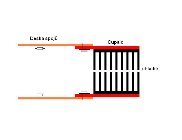

rezis píše:Měď má asi o 1/3 větší tepelnou vodivost než hliník. Tepelnou kapacitu mají cca stejnou...
Když to vyhoví el. proudu, tak teplo s tím bude mít problém ještě menší.rezis píše:
Spíš mi vrtá hlavou zda nebude na obtíž ten přechod. Měď - hliník.
Nákres by nebyl?rezis píše:Já tam budu mít rovný plech a na něm chladič. Takto složím dva zesilovače k sobě distančními sloupky a chladiči a vlastně stranami součástek k sobě (žebrování podél) a vznikne mi takový chladící tunel.
