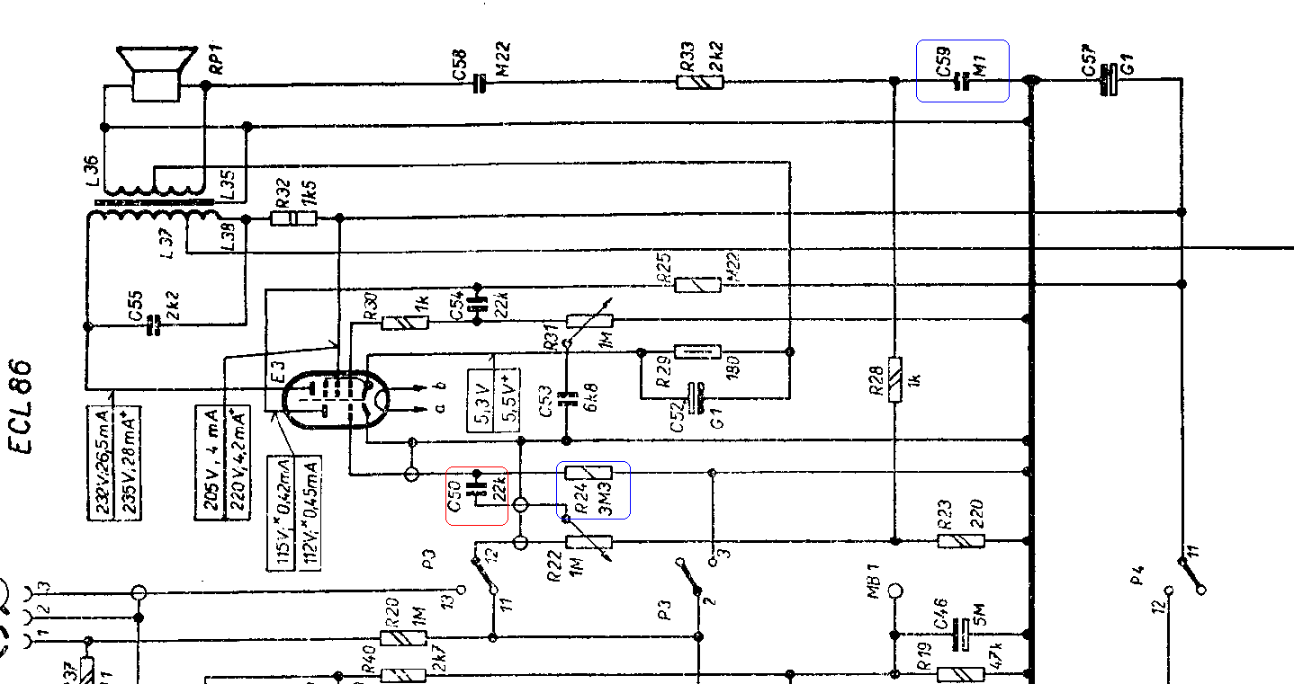

Po vyčištění už pro jistotu nehraje vůbec, jen vyluzuje zvuky podobné přerušování kontaktů a silný brum, který po přepnutí na gramo ustane.

Jaká jsou napětí v + větvi? po připojení jiného zdroje signálu na gramovstup(a přepnutí přepínače,jistě)se děje co?poták funguje?co C50?

Konec je v naprostém pořádku. Jak jsem psal, po vyčištění(vystříkání kontakt sprejem, protočením ladičáku, procvakáním kontaktů), je jakoby bez signálu. Asi někde natekl ten bordel a něco zkratuje či se změnily kapacity. Budu to muset udělat z gruntu znova. Včera hrálo sice blbě, ale hrálo. Všechny kondy nové, změřené, jak jsem psal již na začátku.
