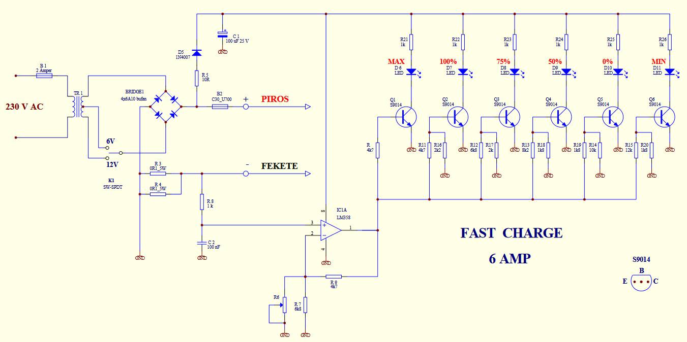

#9 Příspěvek od jopo166 »
Schema nabijačky filson
