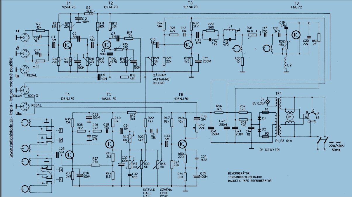

Čaute,
Chcel by som poprosiť o pomoc. Opravujem starú Echolana-u aby aspoň ako tak fungovala. Hlavy sú tam ojazdené ale hádam to pôjde. Mám ale pár problémov!
Servisný manuál som našiel tu:
www.radiohistoria.sk/Oldradio
Všetky elektrolyty a skoro všetky svitkové kondezátory som vymenil za nové.
Moja echolana sa ale trocha líši tranzistor T1 a T4 sú KC509. Zvyšok je germánium 105NU70.
Takže: v dokumentácii sa mimo iného píše:
"Oscilátor: ...Napětí na mazací hlave musí být minmálně 45V. Předmagnetizace na odporu R30 má být 35-40mV..."
Ani jedno napätie sa mi nedarí namerať, merám novým digitálnym multimetrom. Kde môže byť chyba? Rezistory som skontroloval, kondenzátory vmynil. A na T7 sú napätia ako majú byť.
Ešte mi nevychádzajú napätia na tých KC509. Odpory okolo som kontroloval a nič...
Záznamová hlava mala 58 ohm a Mazacia mala okolo 6 Ohm. Merané multimetrom.

somorastik píše:Takže: v dokumentácii sa mimo iného píše:
chyba je jasná ! Nevíš co máš měřit . . .
Na té hlavě bude klidně napětí 45V, ale střídavých !!!!!
A s kmitočtem cca 60 kHz !!!!
Tohle multimetrem nezměříš !!!!
Chce to osciloskop alespoň do 1 MHz !!

Nebude problém spíše v té mazací hlavě? Pokud má 6 ohmů, tak je to prakticky zkrat. Dostat tam 45V znamená proud 7,5A, což je blbost.
Pokud to tedy nemělo být 6 kiloohmů.

7,5 A asi tak ano, pokud ji budes krmit ss 45 V. Tady se jedna o stridave napeti. To pak vypada trochu jinak.
Příspěvky: 35020
#6 Příspěvek od EKKAR »
Klidně může mít 6Ω stejnosměrnýho odporu a na 60kHz se bude chovat jako vysoká imprdelance, protože JE TO CÍVKA = má indukčnost, která se bude jevit jako vysoký odpor zařazený do cesty té střídavině... ok1hga má pravdu, chce to vošklivoškopek a ne nějakou čínskou imitaci multimetru použitelnou leda tak jako indikátor...
