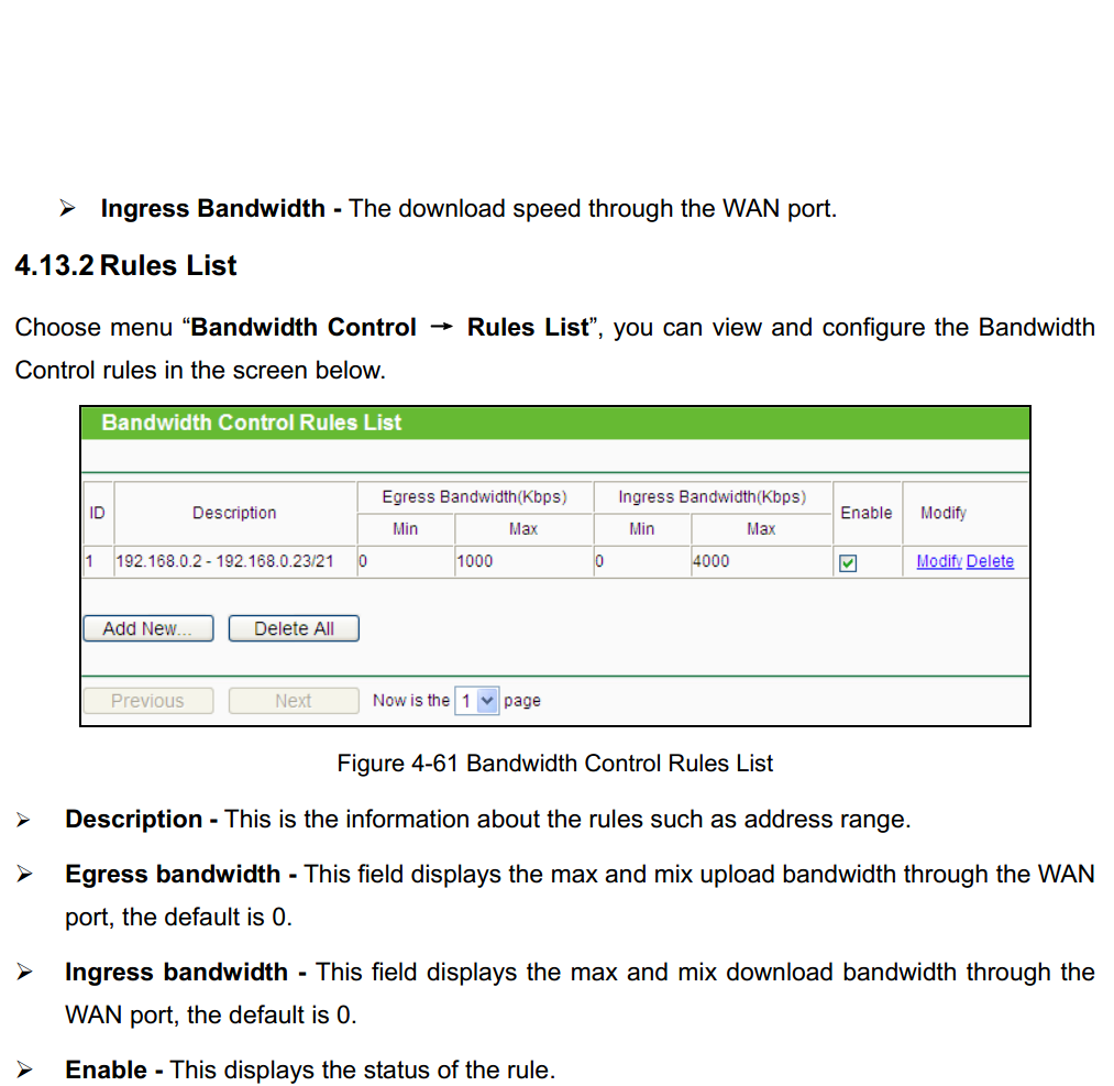

zdravim kluci chci se zeptat jak jestli to teda jde omezit rychlost na konkrétní IP kuju za odpověď :-)

No,chvilka hledání:
http://cz.tp-link.com/products/details/?model=TL-WR841N
na webu výrobce
6. IP QoS–řízení šířky pásma
Nerozlišené procházení internetu a stahování nadměrně zatěžující šířku pásma v bezdrátové síti ze strany interních uživatelů často znamená, že v domácnosti nebo malé kanceláři je nedostatečná šířka pásma. Funkce IP QoS integrovaná v zařízení TL-WR841N umožňuje optimálně využívat šířku pásma a nabízí rozdělení šířky pásma tak, aby se zamezilo neprůchodnosti sítě a nedocházelo ke zneužívání šířky pásma. Tímto způsobem dostanou uživatelé malé sítě přidělenu vyhrazenou šířku pásma a nebude docházet k tomu, aby nekritické aplikace snižovaly průchodnost sítě.
Podle něj by to měl umět,praktické zkušenosti nemám.Ale ne vždy to co výrobce deklaruje jako funci opravdu funguje.

To může fungovat jen v případě, že nepovolíš DHCP a každý počítač bude mít přidělenou pevnou IP adresu. To samozřejmě nezabrání "přiškrcenému" účastníkovi si ve svém počítači změnit na adresu, která nemá rychlost omezenou. Na to ale přijdeš, protože při přihlašování ti počítač oznámí, že tvoje IP koliduje s jiným zařízením v síti.
Není tam k dispozici stejné omezení i pro MAC adresy konkrétních klientských počítačů? Já mám model 543, v něm lze omezit rychlost jen pro celou wifinu a jednotlivě pro každý port LAN bez ohledu na to, na které IP je kdo připojen.
S povoleným DHCP totiž dnes budeš mít jednu IP, druhý den jinou, leda bys povolil rozsah dejme tomu jen šesti IP adres a rychlost všem omezil tak, že žádná by nemohla užívat víc, než (například) čtvrtinu bitové rychlosti z WAN.

mno budou tam připojeny 3 PC můj přez wi-fi,potom bracha od mojí přítelkyně ten bude přez kabel a ještě jeden noťas potom přez wi-fi a ten by jsem chtěl omezit můžu každýmu PC nastavit pevnou IP podle MAC adresy jen nevím kde to mám omezit tu rychlost pro tu danou adresu

Vždyť to máš na tom obrázku - do sloupce Description napíšeš jen jednu IP a nastavíš upload a download limit, pak klikneš na "Add new", otevře se další řádek, do něj napíšeš další IP a nastavíš limity.... atd.
A na těch počítačích vypneš DHCP a nastavíš jim v síťovém nastavení pevné IP adresy.
Přiřadit pevnou IP ke konkrétní MAC adrese to neumožňuje, jen zakázat vybrané MAC adresy, případně zakázat všechny a povolit pro konkrétní MAC adresy výjimku (tím zamezíš tomu, aby se ti na wifinu přihlásil někdo cizí, nevýhodou je, že při výměně síťové karty v kterémkoli počítači nebo při výměně počítače do toho nastavení musíš znovu).

OK vyzkouším s tím nastavením IP pro danou MAC nevím jestli to jde přiřadit napevno ale pro tu danou MAC ji můžu rezervovat takže by se měla připojovat jen po ní ale nejsem si jist a ještě jsem se chtěl zeptat jaká by byla optimální rychlost aby se to moc nesekalo ale aby to bylo pomalý :-) jen odhad ?:-)

Rezervace v DHCP by měla jít, viz manuál strana 60 (52).
Bandwidth si nastavíš podle toho, co vlastně chceš. Jestli ti jde o to, někoho prostě zaříznout, tak se zaměříš na hodnotu max pro jejich IP. Pokud ti jde o to aby ti to jelo i když tahají, tak se zaměříš na hodnotu MIN pro svou IP, atp........
