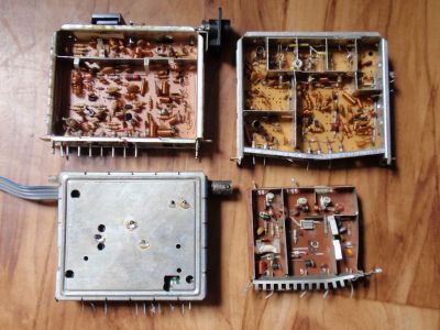

A kdyby se v něm lépe díval, tak tam má i foto těch K.V. i s popisem:
Televizní vf UKV moduly - z nich lze zdarma získat téměř všechny součástky včetně vf tranzistorů a varikapů.
(45.32 KiB) Staženo 139 x
