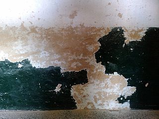

Muzes jeste zkusit grafitti cleaner, ale musi v nem byt butyrolacton.
Sice si z nej fetky delaj GHB, ale to ti muze bejt burt.
Pocitej s tim, ze ten povrch jen narusis a zdrsnis. Ovsem na drsnem podkladu uz ti malba zustane.
Barva do cista jde jen z neporovitych materialu. Do stuku se to vsechno pekne navzlina a zapece.

Barva musí dolu, jinak by se to časem zase mohlo loupat, jak píšu.
S tou barvou nehne jen ani P8214. Zřejmě barva na auto. A kde je to rovné, škrabka klouže jako po skle.
A kde se ty uvedený chemikálie vůbec dají koupit?
nejhorší zeď, hrbolatá, omítka měkká

Lach-ner, Penta na zivnostak.
Verkon Praha, bez zivnostaku.

Jirko tak na takovou zeď bych vzal flexku a za hodinku dvě by byla jak nová (3x kafé a cigárko) :lol:

Tenhle kousek možná jo. A co zbývajících 16m? :)

Tak to skopej, 16m ti zednik nahodí za odpoledne.

Tuhle jsem zrovna přemýšlel při malování, jak lidi dostanou dolů moderní "trendy" nátěry, které jsou deklarované jako omyvatelné(vodě odolné), případně ty plastické hrbolaté(nanášené zmuchlaným válečkem) , chlupaté a podobné nátěry, které se stanou časem terčem posměchy časopisů typu "Moderní byt", aby udělaly místo nějakému dalšímu trendu, který se časem stane opět směšným a hodným odstranění(například kdysi známý Variopaint).
Jak to dostanou dolů? Nic jiného než omlácení omítky mě nenapadá.
K té barvě na zdi, co nejde dolů. V úřadech, nemocnicích , na školách, na chodbách činžáků se dělal pruh u země asi do 1-1,5m výšky takovou někdy hrbolatou, obvykle béžovou olejovou barvou. Četl jsem někde , že pro takovou barvu je nutné napustit zeď něčím jako fermeží. To taky není barva, která by se snadno sundávala a zanechala podklad čistý.
