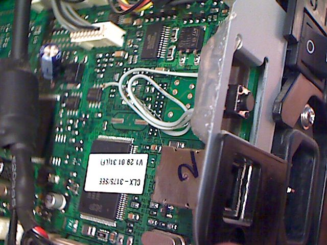

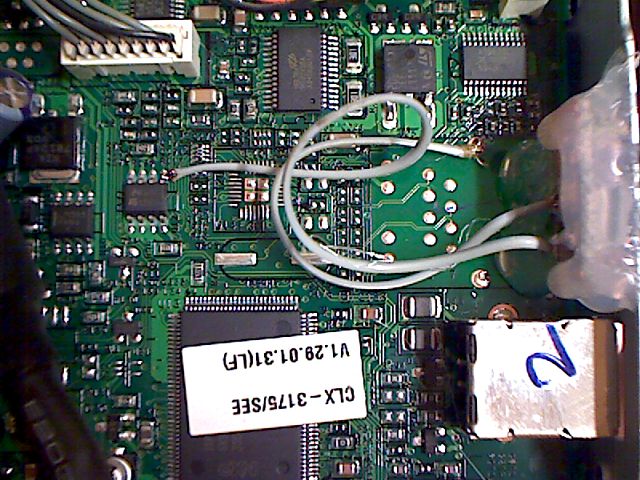

Zdravím, dostal jsem se do problému s hláškou laser tiskárny Samsung 310 " Toner low ", což je jak známo velmi nepříjemná hláška, teda hlavně finančně. Nicméně, není takový problém, který by se nedal " ojebat". Na netu je vcelku dost návodů jak resetovat čip na toneru, ale téměř všechna řešení mají jednu chybku, a to - koupit jakýsi kit, který resetuje buď čip na toneru, nebo vnitřní EEPROM v tiskárně, ve kterých jsou uložené počty vytisknutých stránek a množství toneru. Naprostou náhodou jsem narazil na návod jak " drsným " způsobem na tvrdo EEPROM zresetovat, takže systém počítá opět od začátku. Odzkoušel jsem a dávám v plém i s popisem. Figl spočívá v tom, že pin SDA EEPROM 24C64 se před inicializací na tvrdo uzemní a systém tiskárny namísto obsahu Epronky načte nuly. Inicilalizace trvá sice podstatně déle, protože systém zmagoří, ale nakonec místo informací z Epronky dosadí 0, což je kýžený záměr. Pak musí následovat "vytištění " jakékoliv hámotiny černobíle a pak barevně, aby si systém dosadil do počtu stránek 1 a tím vzápětí k naší spokojenosti přeprásk v Epromce nechtěné počty vytištěných stránek a stavy obsahů tonerů. Tisk s u tiskáren provede nejlépe výtiskem kontrolní stránky a u multifunkčních tiskáren vytištěním kopie čehokoliv. Celkový postup je v příloze a je mírně odlišný od postupu z původního zdroje. Podle mého názoru to může být jinou verzí firmware systému tiskárny. V každém případě je nutné aby se pro vynulování počítadla po resetu vytiskla stránka se všemi barvami. Podle postupu ze zdroje se nulovalo pouze počítadlo černé. Teprve až při vytištění zkušební stránky s bareným logem došlo i k resetu počítadla barviček. Takto resetovat Epromku je sice docela " prasárna", ale za dobré prašule, a hlavně potřebujete k tomu akorát jeden mikrospínač a kus univerzálního tišťáku. Konec konců, účel světí prostředky. Tento postup je odzkoušený u typů 310, 320, 3175, ale mám pocit, že to lze učunit u všech tiskáren, které používají k ukládání dat EEPROM 24C64, chce to jen odzkoušet, ale pozor pouze na VLASTNÍ NEBEZPEČÍ případného poškození bordu tiskárny . Fotečky jsou z bordu pro multifunkci CLX 3175. Foto bordu pro 315 - je stejný jako 310. jsou v původním zdroji.
Toto je postup pro reset " zaváděcích " tonerů - tj bez čipů. V případě, že potřebujete zresetovat již " plné " tonery s čipem, stačí čipy přelepit izopepou, nebo pod a systém je bude považovat za zaváděcí a bude se k nim tak chovat, tj. bude používat počítadlo stránek v systému a nikoliv čipy v kazetách. Sice dochází k " větši " spotřebě toneru v počítadle / systém jinak počítá spotřebu toneru /, ale to nám může být šumák, když se dá počítaklo snulovat kdy je potřeba a lahvička prášku stojí 189,-Kč namísto cca 1200,-Kč za orig a 700,-Kč za repas kazetu a cca 250,-Kč za čip do repasu.

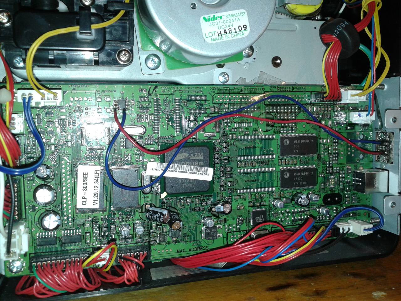

#6 Příspěvek od ok1hga »
mám tiskárnu CLP300 a tento postup mi nefunguje !
nezkoušel jste to někdo s touto tiskárnou ???
