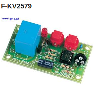

Pokud potřebuješ rozlišit denní dobu, potom třeba http://www.led-elektronika.cz/?action=detail&id=ID592
Pokud jde o jiné doplňující požadavky, upřesni je, třeba lze použít časový spínač určující zpoždění při potřebě v průběhu dne
http://www.gme.cz/stitek/casovy-spinac/

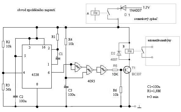

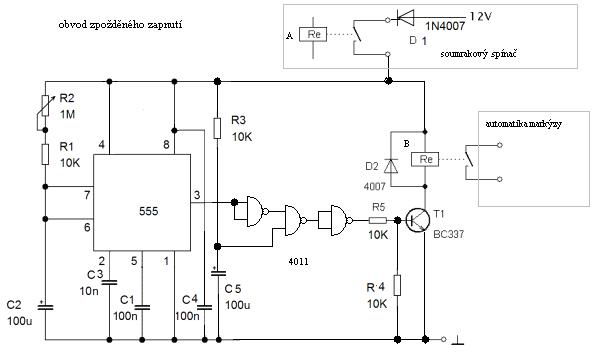

Představoval jsem si to nějak takto - viz schema, využil bych ideového námětu jednoho kolegy tady z fóra. Případné kliknutí relé B by mělo eliminovat zpoždění na hradle 4011 a výsledkem by bylo sepnutí relé B opravdu až po době sepnutí relé A delší než nastavené časování. Pokud by byla kratší, tak by prostě celý zpožďovací člen odpadnul a při opakovaní startoval znovu od začátku.
Kdo prosím má zkušenosti -co na to říkáte?
Děkuji

#6 Příspěvek od ZdenekHQ »
Existuje CMOS 4538, ten je na tohle určitě vhodnější.
Co se týká aplikace R3,C5 - ta vyžaduje NAND s hysterezí, t.j. 4093.

na fóru se opakovaně zmiňujete o 4538, zřejmě její funkci dobře znáte. Mohu požádat o kontrolu změněného schematu, může to tak být?

#10 Příspěvek od ZdenekHQ »
Kvůli korektnosti funkce 4538 by měl být trvale napájený, i když ono se to asi bude chovat podobně i takto. Každopádně místo R2 by měl být kondík, použitím negovanýho výstupu se dá ušetřit jedno hradlo a třeba využít na něco jinýho. Vývod 1 uzemnit.

#11 Příspěvek od sagi3335 »
Ono se může stát, že několik celých dnů po sobě bude pěkně svítit slunce a markýza se bude rolovat jen jedenkrát, až večer. Proto usiluji o "vložený" zpožďovací člen, který vlastně bude po většinu času úplně vypnut.
Protože to bude kompaktní krabička, vložená do vedení, nenaskýtá se ani možnost využití zbývajících NAND hradel.
Jakou prosím asi hodnotu by měl mít ten kondenzátor namísto odporu R2 ?
Děkuji

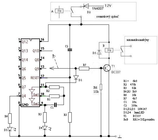

Když se na to podívám z tohoto úhlu, tak bych to celý hodil do koše kromě T1 a relátka a použil CMOS 4060 s RC oscilátorem.
http://www.reuk.co.uk/Timer-Circuits-With-4060B.htm

to ZdenkHQ
děkuji za radu, já s tímto obvodem nejen dosud nic nedělal, ani jsem ho neznal. Ale je to přesně to co potřebuji. Až to zbastlim, řeknu, jak to funguje.
Snad to poběží podle tohoto schematu.

#15 Příspěvek od sagi3335 »
schema omylem nevloženo
