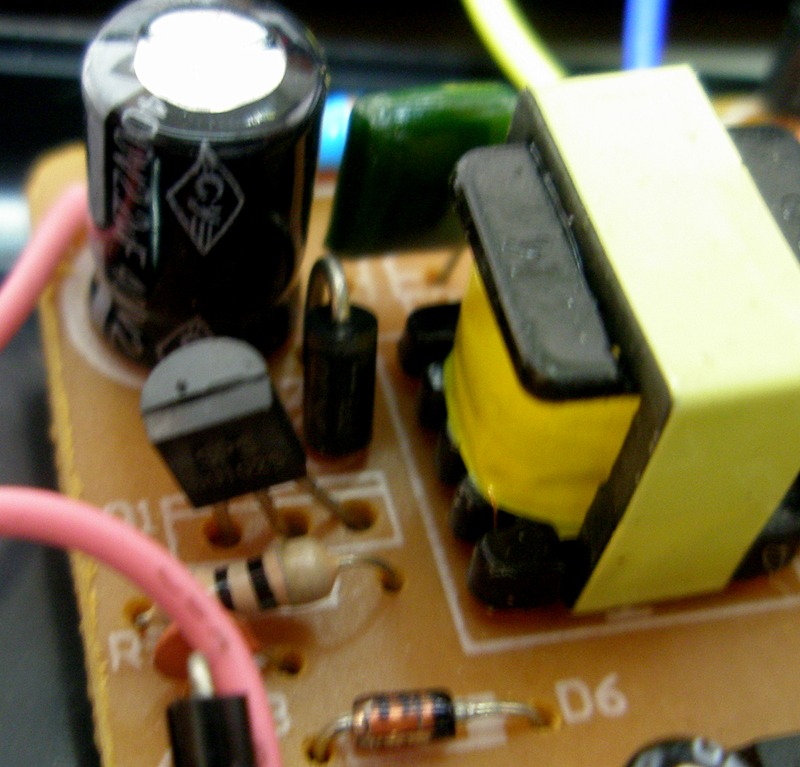

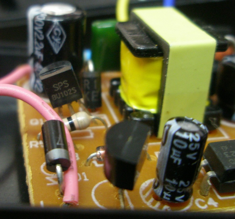

Mám tady nabíječku pro baterie (jakýsi univerzál z Chiny), byla šlehlá dioda na sekundáru (1N5819), po výměně stejně nejede. Vypadá to, že by mohl být vadný tento tranzistor. Chtěl jsem si obkreslit schema nabíječky, ale neašel jsem žádné info o tom, zda je to bipolar nebo FET. Google mě pořád nachází buď klasický BU102 (pouzdro TO3) nebo sice najde BU102S, ale bez datasheetu.

FRANSIMOR- díky, tuhle stránku jsem nenašel. Ten můj tranzistor ukazuje (po vypájení) mezi B a E odpor cca 200 ohm. Podle datasheetu tam ale žádný odpor ve struktuře není. Takže asi je fakt šluslý, i když ne úplně.

Může to bejt taky "ojebávanej" tranzistor BU102 zalitej do TO-92,podobně se to dělá s MJE1001 až 13003 v úsporkách,existuje verze ve tvaru BD135 i verze TO-92 a vlastnosti skoro stejný,až na ztr.výkon teda.

Je to bipolár, tzn. sežeň si někde třeba TS13003CT (viz google) a máš vystaráno. Jo a pozor na řazení vývodů.

Skus tam dat dostupnejsi ME13003, ST13003, KSE13003, ...
Pozor na vyvody, otoc ho o 180°.
