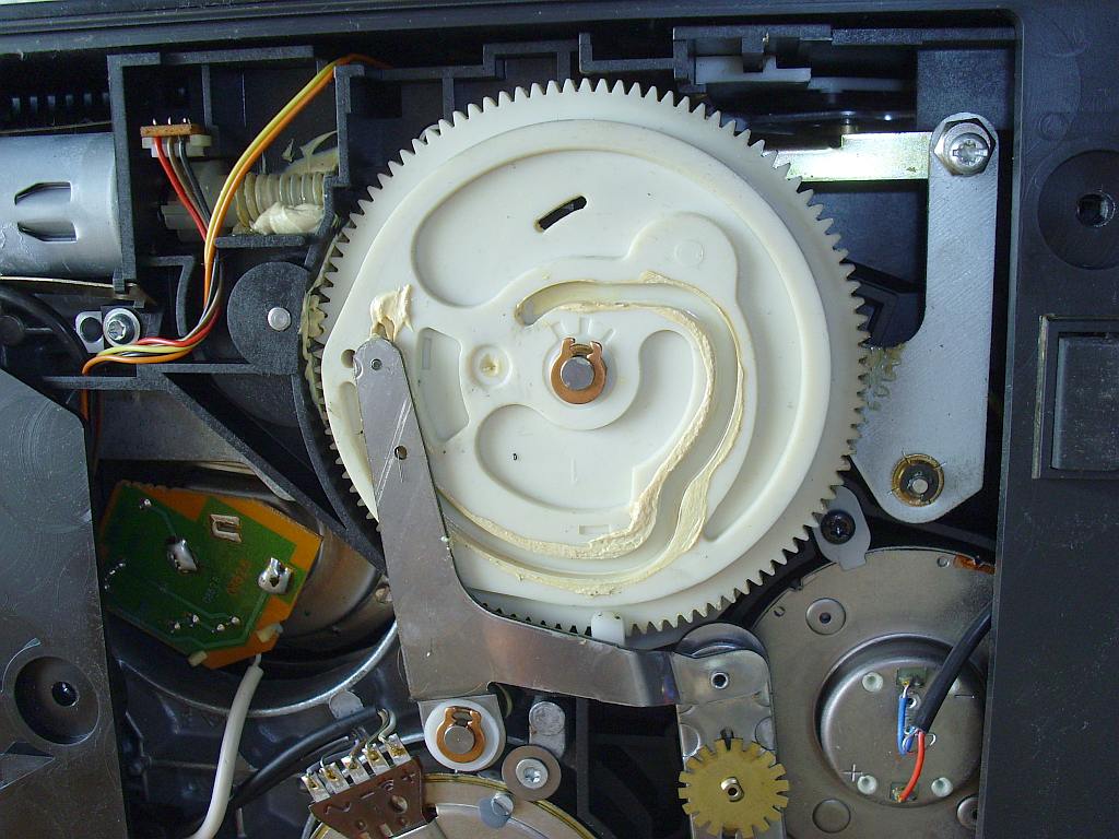

#9 Příspěvek od durkovic »
demontáž MODE kola u Avexov je pri ich čistení nutnosťou odspodu kolesa sú tiež drážky, taktiež v spodnej časti behá "kostička" ktorá ovláda cez páku kazetový výťah. jednoduchý test je ten že sa zhodí dole segerovka ktorý drží mode kolo zosunie sa modekolo dole a zapneš video do siete mal by sa rozbehnúť LOAD motorček so šnekom (ktorý poháňa modekolo) mal by pas sekúnd bežať a potom video prejde do ST-BY. to je jednoduchý test toho že video OK len je mechanika zaseknutá/v nesprávnej pozícii/ lepidlo odspodu modekola nedovolí jeho otáčanie.
pred opätovnou montážou všetko dobre očistiť znovu aj aj uloženie kolieska ktoré prenáša pohyb z šneku na modekolo (je "naložené" v množstve toho lepidla). a malo by video fungovať
veľa zdaru.

#10 Příspěvek od petr2101 »
tak jsem to zkusil udělat jak napsal pan kolega durkovic.
a ted tam zaboha nemužu spávně nasadit to mode kolo,nemužu se trefit na tu podělanou kostičku do drážky.už mi tady z toho krapet hrabe.:-)

radioelectrum
Příspěvky: 2334
Bydliště: Oslavany
#13 Příspěvek od radioelectrum »
tady je foto mechaniky v poloze kdy je vozít nahoře. Doufám že to pomůže.
(126.54 KiB) Staženo 109 x
