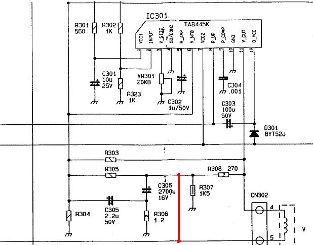

masar píše:Tak zbývá D301, C303 popř. C306... :wink:
OK zkusím. Jen mě zaráží, že součástka se jeví multimetrem i testery od Zajíce jako OK, ale ve skutečnosti může být KO.... Předpokládám, že to je normální..
Příspěvky: 14459
#17 Příspěvek od masar »
Teď jsem se znovu díval do datasheetu - opravuji svoje tvrzení o tom, že na amplitudu nemá budící signál vliv. Velikost amplitudy ovlivňuje podle všeho i délka obdélníku na vstupu IO, tedy je možné, že za to může i zmíněný obvod STV.... :wink:

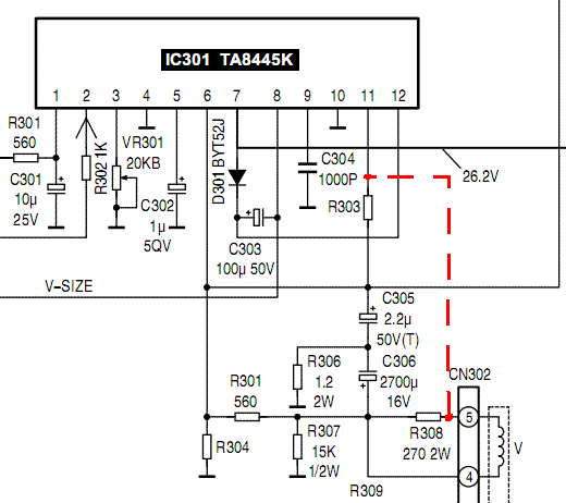

Souhlasí schéma ?
,podle http://monitor.net.ru/forum/skyworth-ch ... 28134.html by mělo být podobné,ale žádné nesouhlasí s datasheetem TA8445,VC by jako neměly pořádné napájení
Příspěvky: 14459
#22 Příspěvek od masar »
Jest-li jsou schemata stejná, nevím, na web monitor.ru nemám registraci.
Ale máš dobrý postřeh, schema je špatně. Dle mého názoru tam chybí propojka, kterou jsem dokreslil tady.
Také jsem pro porovnání stáhnul jiné chassis (K3720) s tímto IO a světe div se! - také do očí bijící chyba - viz moje oprava (pravděpodobná) červeně. Tak nevím, co si o tom myslet. 8O
Podívejte se.

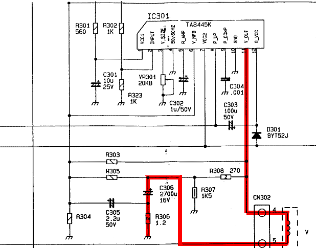

#24 Příspěvek od masar »
halen píše:... Jediné co mě na tom zaráží je to, že na výstupu vertikálu z obrazového procesoru - pin č.14 je 8.5V, frekvence pulsů asi 48Hz (měřeno pouze multimetrem s měřením frekvencí). Už mě nenapadá nic jiného, než vyměnit obrazový procesor.
Nevím, co se ti na něm nelíbí, že ho chceš vyměnit.
Těch 8,5V je přece O.K. ne? A 48Hz je zřejmě chyba měření, jinak by obraz nebyl zasynchronizovaný. :wink:
Vadné cívky nemohu vyloučit, ale: Projdi ještě jednou celý výstupní obvod vertikálu - viz obrázek. Na amplitudu signálu mají vliv nejen hodnoty součástí ve výstupním obvodu, ale také součástky ve zpětné vazbě: C305, R303/304/305.
Kromě toho je důležitá i funkce nábojové pumpy C303/D301 na pinu 8 IO.
Ale pouze multimetr je poněkud málo. :wink:
