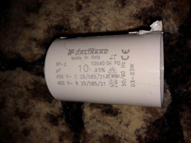

potřeboval bych poradit s výběrem rozběhovýho kondenzátoru. Jedná se o skartovačku papíru. Problém byl v tom, že motor skartovačky se rozběhl vždy náhodně vpřed nebo vzad. Po kontrole kondu jsem zjistil, že je KO ( nafouklý ). Jelikož sem ho nikdy nekupoval, nejsem si úplně jistej co koupit ( parametry ). Přikládám obrázek a prosím o pomoc s výběrem, ideálně AME, nebo stačí parametry pro nákup. Díky za pomoc. VitaS
Osobně to vidím na 10 microF/450V
http://www.ame.cz/Rozbehovy-kondenzator ... 10699.aspx
(60 KiB) Staženo 143 x

Je to presne ten čo máš v odkaze.

Díky za pomoc, koupeno a vše funguje :-)
