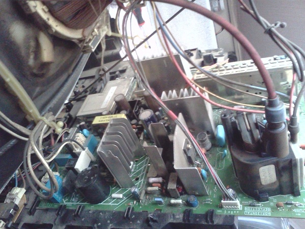

Dobrý deň, viem že je tu písané ohľadom porúch TV kvantum vecí, ale tento model som tu nenašiel :)
Porucha TV prijímača je v tom, že nenabehne, pri zapnutí do siete a zapnutí vypínača (je len počuť také slabé písknutie - lupnutie =rele necvakne nerozviesti sa LED dióda) a pri vypnutí tiež je počuť (písknutie ale v dlhšom časovom intervale - vyššia frekvencia). Po otvorení TV nie je vidieť nič zhorené alebo poškodené. Premeral som len napätie po mostíkový usmerňovač kde je cca 320 V.
Preto prosím o radu a usmernenie, akým smerom sa uberať (čo najčastejšie odchádza a čo premerať ), lebo bez dokumentácie je to ako hľadať ihlu v kope sena :D
Vopred Ďakujem.
Pripájam obrázok DPS TV
(119.27 KiB) Staženo 126 x

Wesaqueone píše:Preto prosím o radu a usmernenie, akým smerom sa uberať (čo najčastejšie odchádza a čo premerať )...
Když Ti budu tvrdit, že nejčastěji u tohoto typu TV odchází třeba reproduktor, vyměníš ho? Ono to chce vzít do ruky měřák a hledat, přítomnost napětí na usměrňovacím můstku jakožto jediný výsledek dosavadního měření má nulovou hodnotu.
Abys neřekl, že jen hloupě žvaním, zkusím Tě trošku nakopnout. Sleduj, co se bude dít s napětím na můstku poté, co TV vypneš a odpojíš od sítě. Pokud bude pomalu padat, zaměř pozornost na obvody na sekundární straně zdroje, podle toho písknutí při zapnutí bych si odhadl problém někde kolem ŘKS, zdroj se snaží nastartovat a shazuje ho zkratová ochrana. Kdyby však náhodou napětí na můstku drželo i po vypnutí, bude pravděpodobně problém v tom, že neběží řídící obvod zdroje, velmi často proto, že nemá napájecí napětí.

:arrow: a teraz k tomu TV, dopracoval som sa k tomu že po malom bádaní som natrafil pri zapnutí k prehrievaní tranzistora na sekundárnej strane zdroja s označením "T - Q602" kde sa objavilo striedavé napätie. Pri meraní som zistil prerazenú zenerovú diódu "D623", ktorá podľa datasheld bola na 12datasheld 50mA. Doma som mal poruke na skúšku KZ 260/12, po poskladaní, TV nabehol všetko fungovalo, ale po cca 5 minútach na TV začala powerLED stahovať a TV znova vyplo a správalo sa to tak ako predtým. Preto som to otvoril premeral opravovaný obvod, zenerka mala nejaké iné hodnoty (nebola prerazená a začal hriať znova ten spomínaný tranzistor, tak som na druhý deň kúpil novú zenerovú diódu v elektre na 12V a aj na 7,5 V (lebo na schéme bolo uvedené 7,5V na danej vetve, pri napájaní stabilizátora IO na 5 V) nahodil som tam 12V a pri zapnutí cvaklo relé , následne sa rozblikala powerLED 2x blikne potom prestávka. Vyskúšal som aj zenerovú diódu na 7,5V a robí to to isté,tranzistor už nehreje len bliká LED dióda.
Kondenzátory na sekundárnej strane som premeral skoro všetky (väčších kapacít) lebo ma napadlo, že by mohol byť niektorí vyschnutý a mohol by mať zvod, ale všetky sú po meraní L/C meračom dobré až na jeden, ktorý som zamenil za iný lebo mal menšiu kapacitu o 100uF
P.S. Na DPS bolo toľko na prvý pohľad nekvalitných spojov po spájkovaní, že som sa čudoval, ako to tak dlho mohlo fungovať :D
