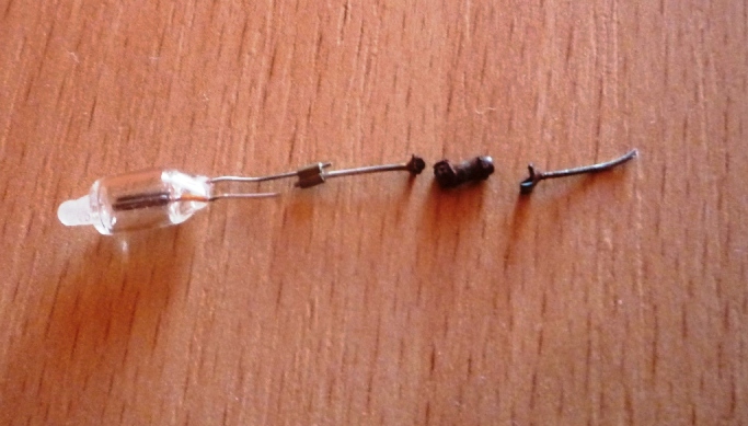

prave ze ta zehlicka nejde vubec, protoze nesviti doutnavka a jak jsem psal, tak u ni je shorela (totalne shorela soucastka) a nejde poznat,zda-li se jedna o rezistor nebo tepelnou pojistku, z puvodni soucastky zbyl jen ohorely prach.
Fotky jsem prilozil.

Je tio iba odpor pre dutnavku, pre celkovu nefunkcnost zehlicky nema ZIADNY vplyv. Musi byt este iny problem.
Prever tepelnu poisku. Plati co napisal ohryzek36, aj odpor, aj poistka.

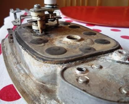

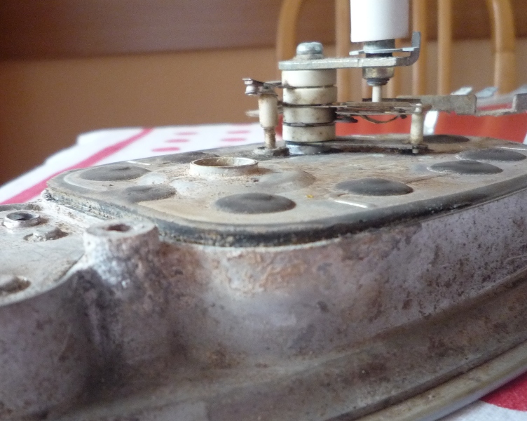

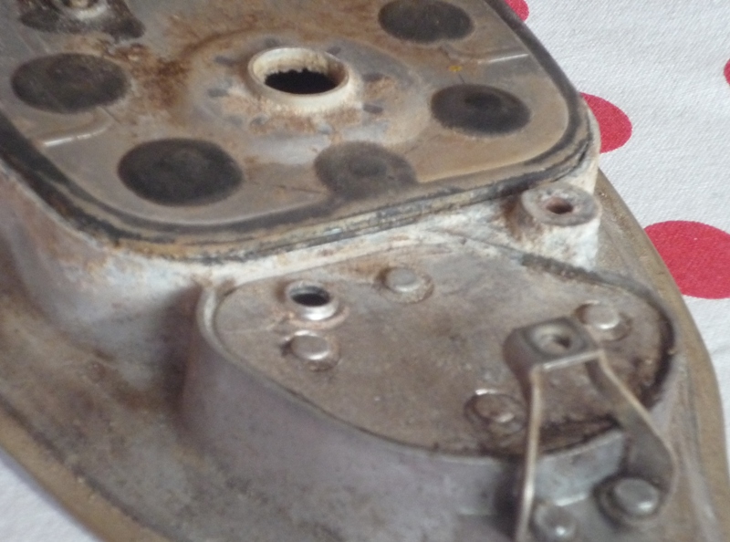

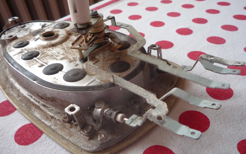

tak jsem ji tedy rozdelal a napeti na doutnavku uz je v poradku, trochu jsem tu zehlicku ocistil, i kontakty na termostatu, ale nelibi se me, ze je prizvedle to viko viz. foto, co s tim? demontovat termostat, vydelat viko a vycistit?

Takze tepelna poistka tam nie je.
Veko neries. Nema to zmysel, zbytocne riziko problemov.
Poskladaj, zapni a mozes zehlit nech sa Ti toho nenazbiera vela.

Tepelná pojistka tam je, ale vypadá sepnutá :wink: druhé foto.

ok,tak ja to poskladam dohromady, ale stejne to viko s tou gumou se mně nelibi

workhard píše:Tepelná pojistka tam je, ale vypadá sepnutá :wink: druhé foto.
Hladat som takuto: http://www.gme.cz/axialni-teplotni-poji ... -p530-047/
Ale mas pravdu, je tam ochrana riesena inym sposobom.
