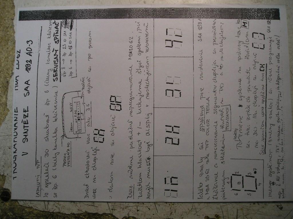

Zdravim, posielam Ti nieco o programovani ORAVANU.Prepac za kvalitu je to len odfotene ,ale dufam ze pomoze.
(99.42 KiB) Staženo 195 x

Ano, je to servisne menu este v plienkach.
Nastavuju sa v nom tzv. opcie.
V podstate to co poslal juca je OK.
