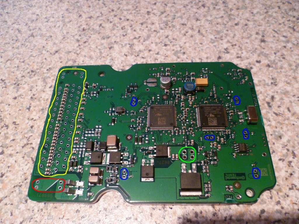

Dobry vecer,potreboval bych poradit s problemem u ridici jednotky ABS,nefunguje-diagnostika hlasi ze neni napeti na motoru pumpy.Selsky rozum mi rika ze tam nebude velky problem,zrejme odesla nejaka soucastka v okruhu napajeni toho motoru,protoze jinak ta ridici jednotka funguje bez problemu-komunikuje s ostanima jednotkama,hodnoty z tlakovych senzoru jsou v poradku,vsechny ostatni funkce ok,proste je tam jenom problem s tim napajenim motoru ABS pumpy.Prikladam fotku desky te ridici jednotky,barevne jsem oznacil body kde jsou pripojeny ostatni komponenty(zluty-je hlavni konektor kterym se jednotka pripojuje do elektroinstalace,cerveny-taky soucast toho konektoru ale hlavni privod + a - do jednotky,modre jsou tlakove senzory a elektromagneticke ventily,zeleny je konektor kde se pripojuje prave ten ABS motor<jsou tam 4 piny,ale dva jsou v podstate + a dva ->.Verim ze kdyz se na tu desku podiva odbornik tak me bude schopny poradit kde by asi mohl byt problem a ktere komponenty mam nechat zkontrolovat.Muzu pripadne poslat obrazek ve vetsim rozliseni nebo i zapojeni pinu konektoru.Dekuju moc za jakoukoliv pomoc.

Na výstupních konektorech bývají problémy. Značka auta, fórum, hledat...

Vsechny konektory jsou v poradku,je to ridici jednotka z motorky a tohle je casty problem u tohoto konkretniho typu ABS modulatoru,ja osobne jsem jich vymenil nekolik desitek a u vsech je ten stejny problem.Na celem internetu jsem nenasel nic co by mi pomohlo.Chapu ze v dnesni dobe nic neni zadarmo,pokud by byl nekdo ochotny a schopny to opravit tak bych samozrejme nezustal nic dluzen.Mohl bych i poskytnout funkcni ridici jednotku jako mustr.Diky

Tak jsi alespoň zkusil namalovat schema toho konce pro motor a namalovat všechny cesty až na konektor ? Zkusil bych vyměnit výkonové prvky za lepší , výkonové cesty třeba navíc pospojit drátem . No a hledal bych nějaký obvod na tlumení špiček , které budou na motoru vznikat , aby se nedostaly do digičásti . Zvláště když píšeš , že je to častá závada .
