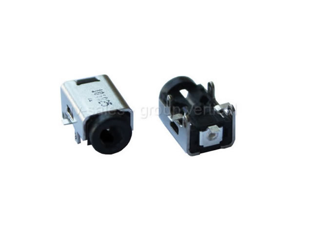

Je poskodeny jednak DC konektor - samica aj samec.
Tam si zdaleka nevyberem, vravim ma to atypicke rozmery.
Najblizsie sa to podoba tomuto, ale vyvody nesedia.
