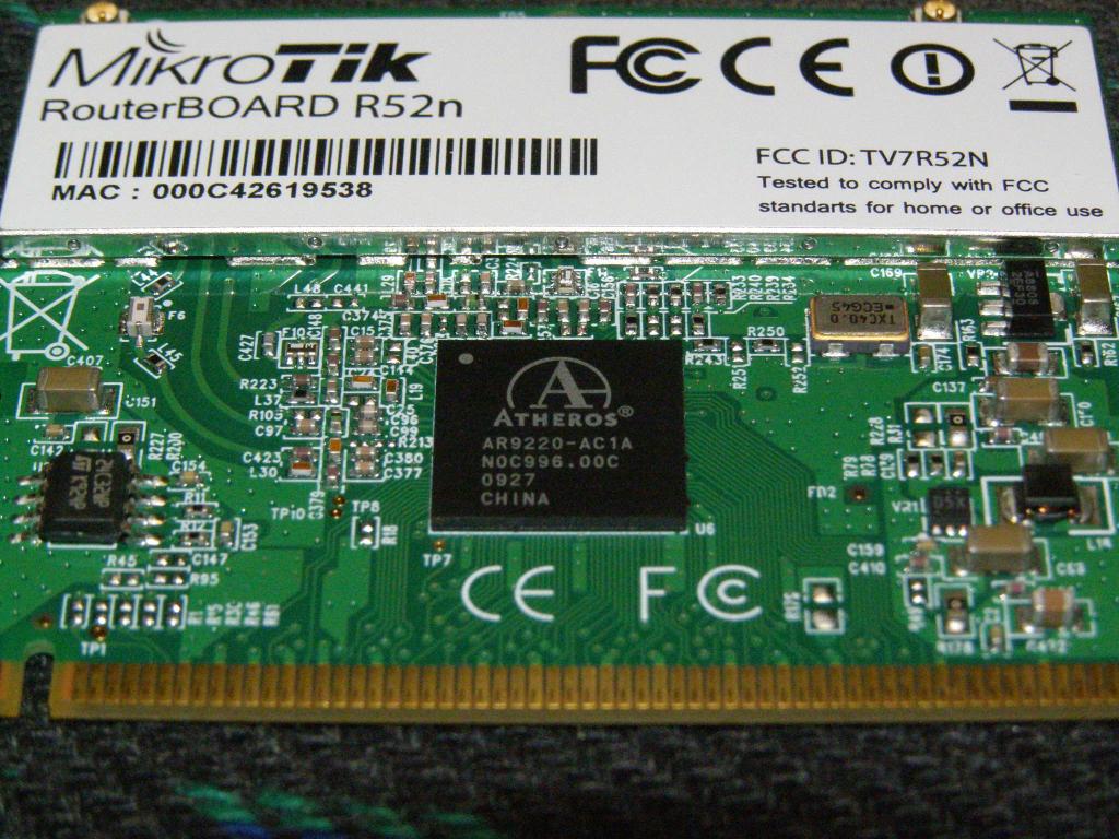

czatlantis píše:Na analýzu 2,4G spektra nepotřebuješ profi analyzátor...některý pokročilejší wifi zařízení to umí - třeba libovolnej mikrotik s novějšíma kartama (ty co umí 802.11N) ti vykreslí graf A dají se tam nastavovat věci jako kolik vzorků to má vzít než to vykreslí a podobně ladit intenzitu...
používám "WRAP" se sw mikrotik . . . šlo by to s ním taky ?
Kde je to detailněji popsáno ?
Asi blbě hledám, nikde jsem to nenašel . . .
