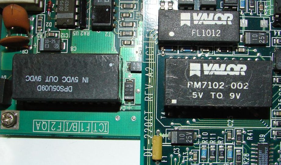

Nezkousel jste nekdo bastlit s menicem GTS H05U09S? Byval osazen skoro na kazdy 10Mb sitovy karte. Potrebuju z +5V udelat -9V. Na netu jsem o nem nasel dost zmatecni informace, z nejakyho duvodu mi vsude na toto oznaceni vnucuji nejaky driver pro W98 az Visty. Ale proc, vzdyt je to pouze menic napeti! 8O
Datasheet jsem od neho nasel jen jineho vyrobce nez GST, u neho jen provedeni SIP a v nem prenese 1W. Jam mam DIL24. Nemate nekdo k nemu vice?
Diky

napájím takovým měničem voltmetr s 7106, aby mohl měřit své napájecí napětí, rozložení vývodů jsem odměřil ze síťové karty, datasheet jsem nehledal.
Michal

Konvertor má izolační napětí 500V, tady je datasheet:
http://www.datasheetarchive.com/DPS05U0 ... sheet.html
Kdyby někdo potřeboval, tak můžu nějaký kousek vypájet.
(134.04 KiB) Staženo 126 x

Problem je ale v tom, ze je kupa vyrobcu a jak vidim, 4 typy ruznej proud a izolacni napeti AC ci DC. A lisi se to jen pismenkem. A zrovna od tech mejch jsem nic nenasel...
Pres to diky!
